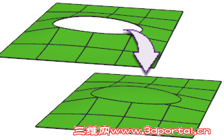

FillSurface命令用来填补任何表面的缝隙和孔洞,Fill Surface命令在方法列表里的形状控制(Shape Control)有三个更改:
5 |/ b2 {/ z/ m& x/ P8 d! x; T
·通过曲线(Pass Through Curves)现在命名为修补根据曲线( Fit to Curves)
·修补片面体(Fit to Facet Body)是一种新的控制方法,这种方法适合任何存在的片面体。

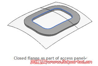

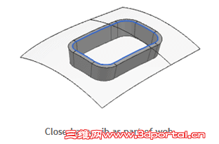

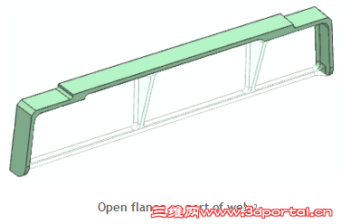

·航空法兰(Aero Flange)命令通过对一个已经存在的车体或船体的表面域进行偏置,得到一个法兰体。
5.png . @. V' y; E  J8 N/ I% p0 \+ x
建立这些法兰体的时候,无论开放的或闭合的,我们都能指定宽度、厚道和偏置等参数

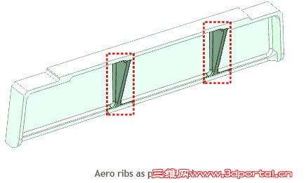

·航空肋(Aero Rib)命令通过使用面链上引导曲线创建一个薄壁体。我们可以创建两个开放的和闭合的肋骨。我们可以指定高度、长度(非封闭的肋骨)、厚度和偏移参数。
当引用一个平面的表面时,肋骨是由拉伸产生的。对于一般情况下,所产生的肋骨都是通过面上的引导曲线延伸得到的。

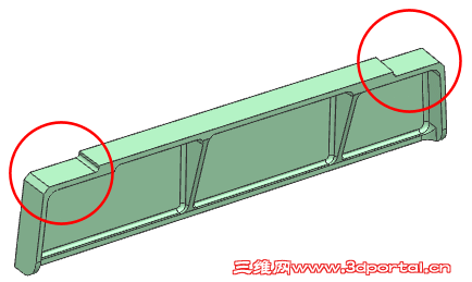

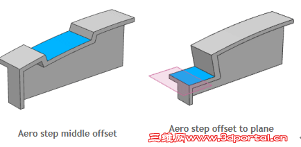

·使用航空步(Aero Step)命令来创建一个步骤的特征,该步骤将偏移一个面域,以增加部件与另一部件的间隙匹配。
7 t, \) j) I9 }- L. w
要创建步骤,我们可以指定长度、深度、厚度和偏移量等参数。
