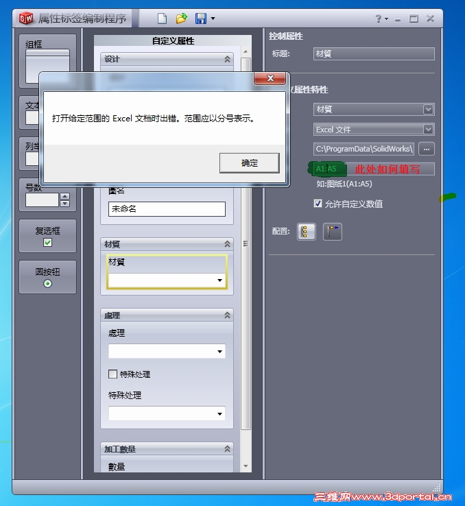

solidworks属性标签 插入excel   谁知道这个是什么问题,我怎么搞不定啊, q& D! h5 s( Z; v

发表于 2015-11-26 16:30:09 | 显示全部楼层 来自: 中国台湾
分號;
7 Q) [! l- d: w' X  P, h) G) ~冒號:
9 G8 b* S7 S7 D; m& P( }你的圖片是冒號
2 ^+ W; s6 P' {( S  Q, d$ M
 楼主| 发表于 2015-11-26 18:01:45 | 显示全部楼层 来自: 中国江苏苏州
judyyai 发表于 2015-11-26 16:305 Y4 o$ T$ f& W! r6 f/ m" c+ R
分號;" k4 _8 R1 b0 {* R
冒號:( P) j- ~. W; G% r
你的圖片是冒號
5 V  M: m$ G4 A( I全都试过了,不行。就是一直弹出错误
发表于 2015-11-26 22:04:17 | 显示全部楼层 来自: 中国广东深圳
nanne 发表于 2015-11-26 18:01
3 c/ l/ J  M  _4 V5 v! L4 J全都试过了,不行。就是一直弹出错误
& g) O/ g4 h: u4 d5 }$ H% S, W
用英文格式的分号呢?

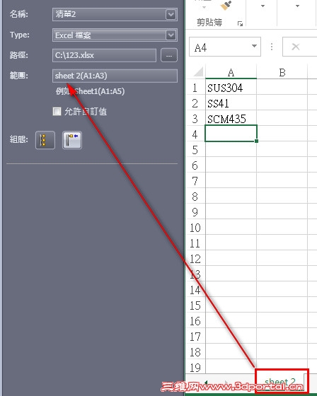

发表于 2015-11-27 12:51:19 | 显示全部楼层 来自: 中国台湾台南市
nanne 发表于 2015-11-26 18:01( ]. H; W% |% X6 g! z, Y1 `
全都试过了,不行。就是一直弹出错误
. F- f$ B6 c+ b9 _/ R工作表名稱沒打上

 楼主| 发表于 2015-12-6 17:46:21 | 显示全部楼层 来自: 中国江苏南京
judyyai 发表于 2015-11-27 12:51+ J) S7 o" b" @9 ?( X% n7 o
工作表名稱沒打上
$ T* t- C% x/ Y: o0 T( z% Q/ ~谢谢,试过了,一会可以一会不可以用,改用access数据库编写了

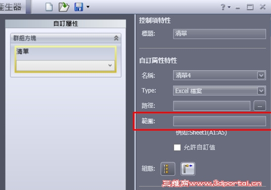

solidworks2016版的就没有“范围”这个选项的,怎么破?
" G+ h' i/ K, B$ I( V3 ~0 W( W里面全是乱码
点评
2016有範圍!如圖[attachimg]2333925[/attachimg]  详情 回复 发表于 2018-10-7 23:43
发表于 2018-10-7 23:43:30 | 显示全部楼层 来自: 中国台湾
sxfone 发表于 2018-1-29 14:11- w7 R3 v/ T% F: A5 v3 ]- S2 }
6 l, ~/ D! S9 H9 q* z; H' e里面全是乱码
. o7 F4 W  j" |% p  C' ^2016有範圍!如圖 2018-10-07_234103.jpg 8 U6 `0 a& a& X9 A
