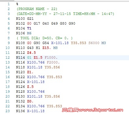

后处理的下刀速率怎么只是在第一次下刀时显示(F1000),后面每次Z轴下刀都不显示了。附件为后处理2 S. Z, o9 Y. f$ _2 X& q" k

后面就是2000了啊,二维刀路一般不会这样。铣曲面时,在“间隙设置”里面可以设置为”两间隙间使用下刀速率“

后面2000是切削进给啊,Z1. Z0.5  Z0. 后面都没有F1000了,后面的XYZ移动都是默认2000的了,是不是后处理有问题呢,忘了说我是X9

你没有理解我这句话的意思,三维刀路要加一个设置,才能让切削进给和下刀的F值分开

我这是2D平面铣,所以想是不是后处理的问题!再请教下你,镗250的孔,孔深380的铝件,余量单边60丝左右,公差2丝。参数如何设置?刀片如何选择呢?
