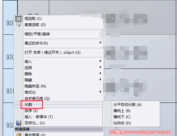

发表于 2015-11-27 19:56:13 | 显示全部楼层 |阅读模式 来自: 中国江苏南京
我的装配工程图材料明细表超长,怎么精减,怎么打断
发表于 2015-11-27 20:54:10 | 显示全部楼层 来自: 中国安徽蚌埠
选择表格模式,顶层模式,你现在应该是零件模式
" i" F+ n6 o/ e+ Q$ _还有一个就是点隐藏行

发表于 2015-12-1 08:43:25 | 显示全部楼层 来自: 中国辽宁盘锦
右键有一个功能就是“折弯”明细表
发表于 2015-12-1 08:59:34 | 显示全部楼层 来自: 中国江苏南通
在表格中,点击右键,有(打断)好像是打断,记得不是很清楚了,就是将你的表格分开,这样可以合理的在图纸上放置你的表格

发表于 2015-12-1 10:24:40 | 显示全部楼层 来自: 中国江苏镇江
QQ截图20151201101805.png 0 o  h* N/ @: u, h& ~
