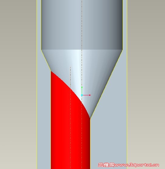

看看请按个东西怎么加工,还有那个50度锥孔处与偏心孔相惯的弧线是这个样子的吗》我怎恶魔感觉是弧度是凸起来的,不是这样子凹下去的呢8 v, I2 C* P' s# i( @

锥孔可以直接钻出来。
% o  g0 y! w8 W( ^2 M相贯线你说的对。是有点凸出来的。见附图(用pro/e画出来的)。

 楼主| 发表于 2015-12-1 12:00:17 | 显示全部楼层 来自: 中国广东广州
tangcarlos3d 发表于 2015-11-28 16:29/ I3 ^: s% i1 G# O- C) B6 A
锥孔可以直接钻出来。# q4 z! b' C1 i+ n! |
/ @* S1 ?/ v' x1 z$ A
我是说那个原图纸怎么回事,怎么也没明白,原来大家都觉得它画错了呢
