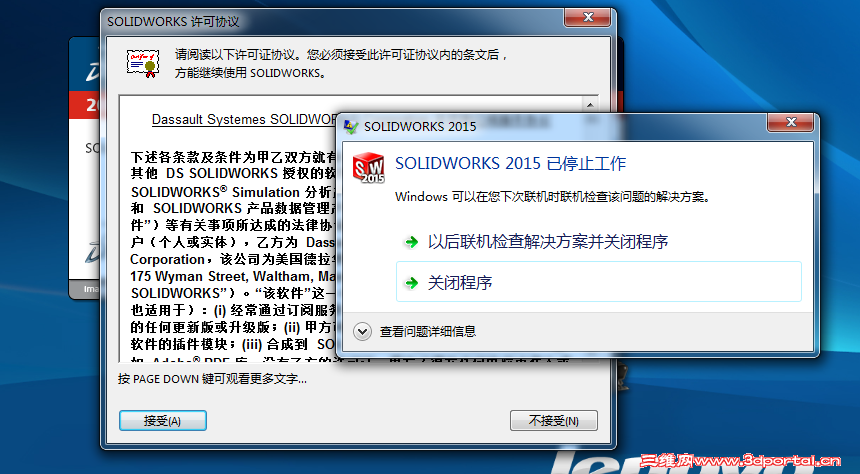

1>开始安装时会出现这样一个对话框,是/否都选过,选后都能正常装好。

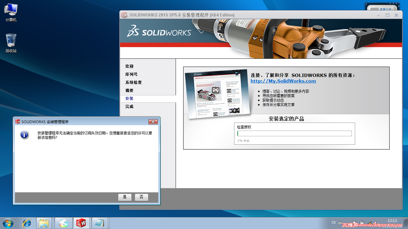

2>安装完成后出现这样一个对话框,30天的试用日期都没了。取消后破解。, L1 Q! M2 ^+ _, Q, r6 ?2 |! z" p
02.png & _' B# Y+ L0 G+ s4 L: l" V

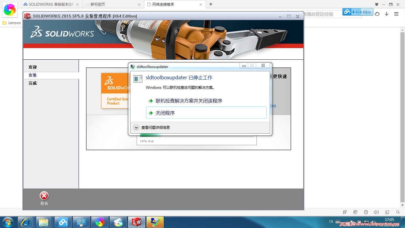

3>破解后就这样了,进不了软件。
: ^3 N& g" C& ~# n3 O 03.png

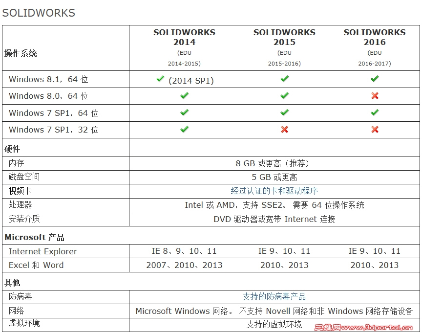

发表于 2015-11-28 17:23:58 | 显示全部楼层 来自: 中国广东肇庆
想问下楼主装的是哪个操作系统?

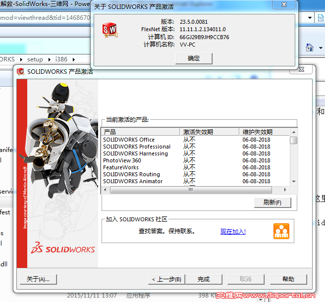

跟IE 的版本有关系吗?
% E  q2 Y. E) x% w或者是计算机ID被SW锁了。( y4 O2 |. @: Q. s
发现每重装系统后,计算机的ID还是一样的。
2 g, j. C+ V7 ^! e) l/ ` 捕获.PNG

win7 sp1装好后是IE8,上面的表要求2015是IE9以上,升级IE试试。
 楼主| 发表于 2015-11-28 18:44:14 | 显示全部楼层 来自: 中国广东深圳
keilei001 发表于 2015-11-28 18:29! Y6 g& |- @8 n& S
- o, N$ G% p1 T8 ^0 ?+ @
我刚才去看了一下昨天安装成功的电脑,电脑上是IE8,看来也不是IE的问题。
