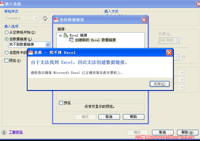

前段时间用CAD2010时,在绘图中表格插入时,可以通过链接插入excel,但是现在提示没有安装excel,请问怎么解决?谢谢
! t" |3 G% j7 P. v$ L* ?8 U错误图片如下:
! U; ~8 @4 s; n# L" d
错误描述
错误描述

EXCEL是打开的,但是我要是从EXCEL里面把字体调成白色,背景调成黑色,选择性粘贴到CAD,就可以,复制处理也是表格,但是不能直接从表格里链接excel
