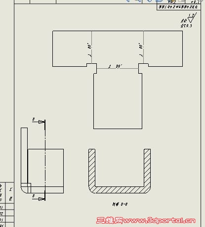

发表于 2015-11-30 20:06:03 | 显示全部楼层 |阅读模式 来自: 中国广东东莞
请大家帮忙,展开图傍边的折弯视图要怎样才能自动画出来?谢谢!

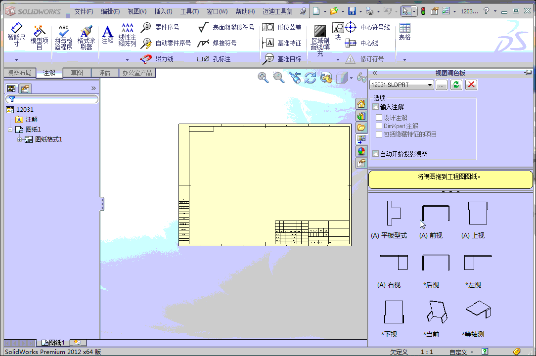

发表于 2015-12-1 10:31:54 | 显示全部楼层 来自: 中国广东广州
在工程图里先放展开图,在相应位置上插入需要的视图,隐藏不需要的视图!见图
