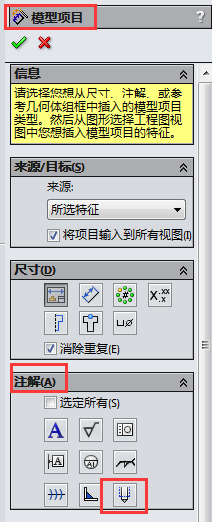

发表于 2015-12-1 10:27:18 | 显示全部楼层 来自: 中国江苏镇江
装配体工程图里的螺纹线被软件视为注解,所以你需要插入模型项目来显示螺纹线:, @5 ^2 J/ z' d3 k* }
: G+ v( ]7 A; v, i) i% {5 f0 ?" ?& d( G2 J/ s
& |- d9 ]+ b( z/ T- |
阿帕奇 + 3
 楼主| 发表于 2015-12-1 11:57:57 | 显示全部楼层 来自: 中国湖北随州
谢谢3楼、4楼,问题解决了,这个论坛真好

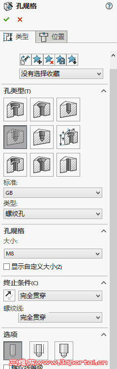

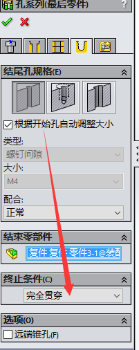

发表于 2016-6-19 16:22:37 | 显示全部楼层 来自: 中国四川成都
我装的这个都没得螺纹的选择,是不是那里出错了
发表于 2016-6-20 08:23:29 | 显示全部楼层 来自: 中国浙江湖州
12#没戴眼镜,您选择的是螺钉间隙孔,那来螺纹线?选中间那个呀!
