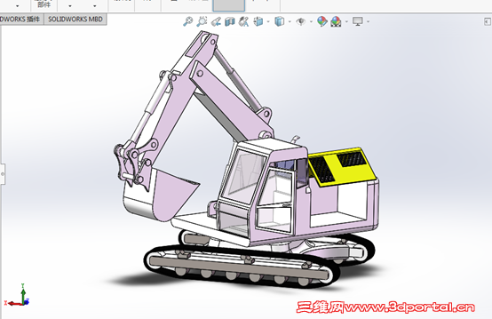

这个是小编自己做的一个挖掘机(没照尺寸画,只画了一个大概的形,可是基本的动作呢还是可以实现的),可以看到,我们的这个挖掘机呢,门是可以开关的,引擎盖也是可以开关的,塔台可以360度无死角旋转。。。。。。挖掘机大家都见过,我就不详细的介绍,本次要介绍的是如何通过solidworks2016的新功能“配合控制器”去为它方便快捷的做一个运作动画演示,让我们看看“配合控制器”和“Motion”哪个更快捷方便!

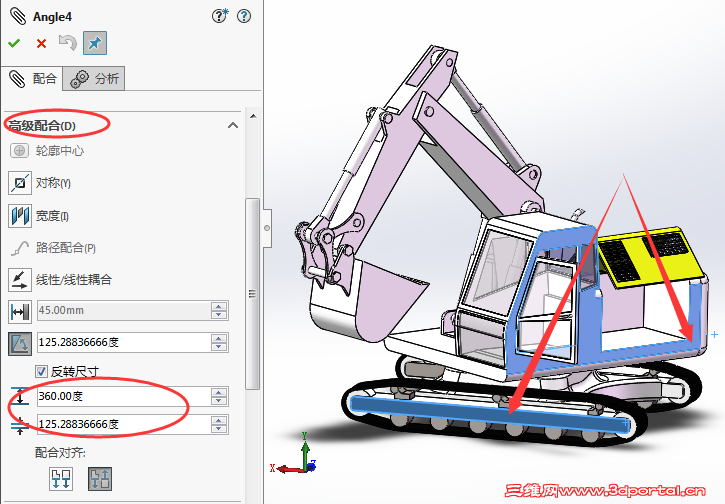

首先,我们先了解一下“配合控制器”可以实现哪些动作:平移、角度、旋转等,基本可以满足需求。Ok,下面我们先做个“热身”,这边就拿塔台会绕地盘旋转,首先,我们就得为塔台和地盘加一个旋转,在添加的时候要记得打开高级配合,我们得为角度设定一个最大值和最小值,这样也就相当于给我们的旋转设定了一个极限值,只能让他在我们设定的范围类去运作。
/ H) q6 u/ s7 f. |: b5 {7 e* m
现在我们呢给它加了一个极限值,其他的动作这边就不一一例举了,简而言之,如果我们加的配合是旋转,那就得有一个旋转的极限值,是位移就得有一个位移的极限值,旋转也会有旋转的圈数等值要去限定(如果不是很明白的话后面会附上我的联系方式),等这些参数都设定好了后,我们就开始进入我们的“配合控制器”去做动画咯!

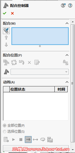

好的,要调出我们的“配合控制器”需要通过“插入”——“配合控制器”就好了,这是配合控制器的界面:
( I) `1 c; U6 L  V9 l
下面呢我来介绍下里面的操作按钮:

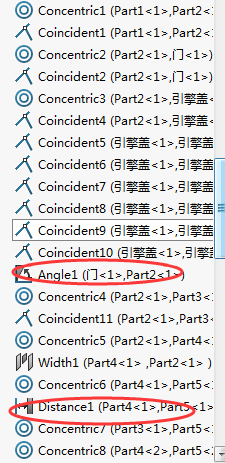

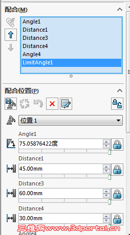

我们第一要做的呢就是收集我们之前做的位移啊旋转啊之类的高级配合,比如右图中用圈圈圈出来的配合,我们通过“收集所有可用的配合”可以把我们的能用的配合都收集到一起,见下图:
) j& q1 `5 F$ s4 W; O& W9 E
这样的话我们就可以开始通过添加位置,然后在下面的配合中调节下面的进度条让它动起来,下面的用文字不太好叙说,就通过一段小编录制的视频来看看把。
http://v.youku.com/v_show/id_XMTM5OTg2NDI0MA==.html
