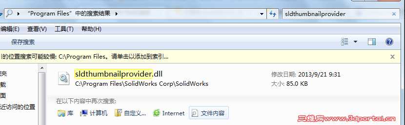

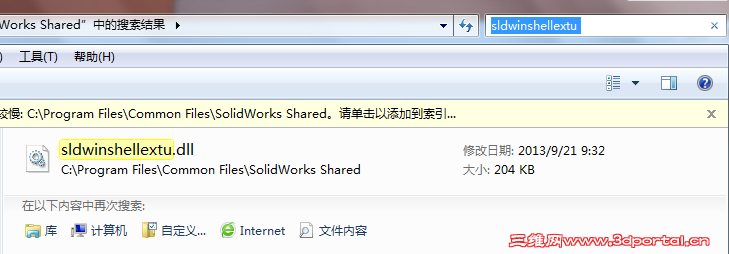

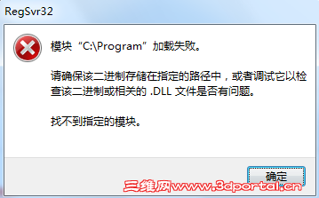

在网上找了好多办法,主要是说的电脑设置问题,比方显示略缩图之类的,都试过了,不行,后再又看到说添加注册表的办法,我添加了说的是加载失败,详细看图,被折腾几天了,求高手帮忙. ]/ s' i! Y* v3 k+ o  W

. J6 W2 |0 ^) _- f1 n) v. b0 V! R这两张图片是按网上找的添加注册表的方式,找的路径,是这样找的吗

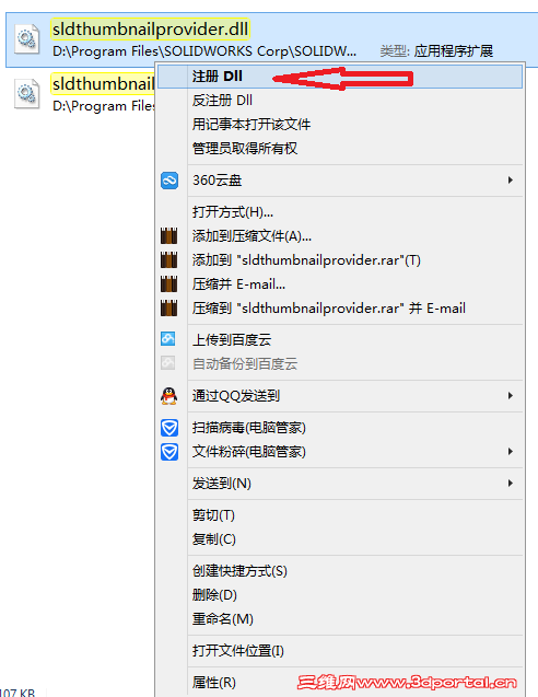

发表于 2015-12-2 17:24:10 | 显示全部楼层 来自: 中国安徽蚌埠
look1014 发表于 2015-12-2 12:55
! L- C! C8 g1 x' j3 o. H问题已解决谢谢
: x3 j. k( L! A& ~, t办法如下
6 b7 |9 r  G* n9 c9 C3 d! y0 M将sldwinshellextu.dll  sldthumbnailprovider.dll  这两个文件拷贝到c:\window ...
, q4 ?: L* O9 v" G
不用复制,搜索文件后直接右键打开,点击注册即可……
 楼主| 发表于 2015-12-3 11:33:14 | 显示全部楼层 来自: 中国江苏南通
wwwzzzvvv 发表于 2015-12-2 17:24( r8 x! l( L; z+ ], M& U
+ Y9 |9 A* Q9 u. ]0 `我的右键没有注册DLL
