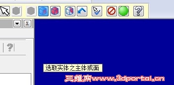

- i& C! Q+ d! [' j& f, g5 Fmastercam  x6   要加工一个实体某个部分  我用窗选要加工的面怎么就选不了
发表于 2015-12-4 10:35:59 | 显示全部楼层 来自: 中国北京
可以点击实体面选择试试,
 楼主| 发表于 2015-12-4 10:42:41 | 显示全部楼层 来自: 中国江苏镇江
这个我知道  我就要窗选   里面小太多600多个呢

发表于 2015-12-4 10:52:15 | 显示全部楼层 来自: 中国北京
没试过,转成曲面,在窗选呢

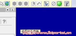

发表于 2015-12-4 11:07:41 | 显示全部楼层 来自: 中国上海
/ z  z: O5 _- J7 [" l& v
部分选择就是这样,但是部分选择后只能加工选择的面,周围都会切掉

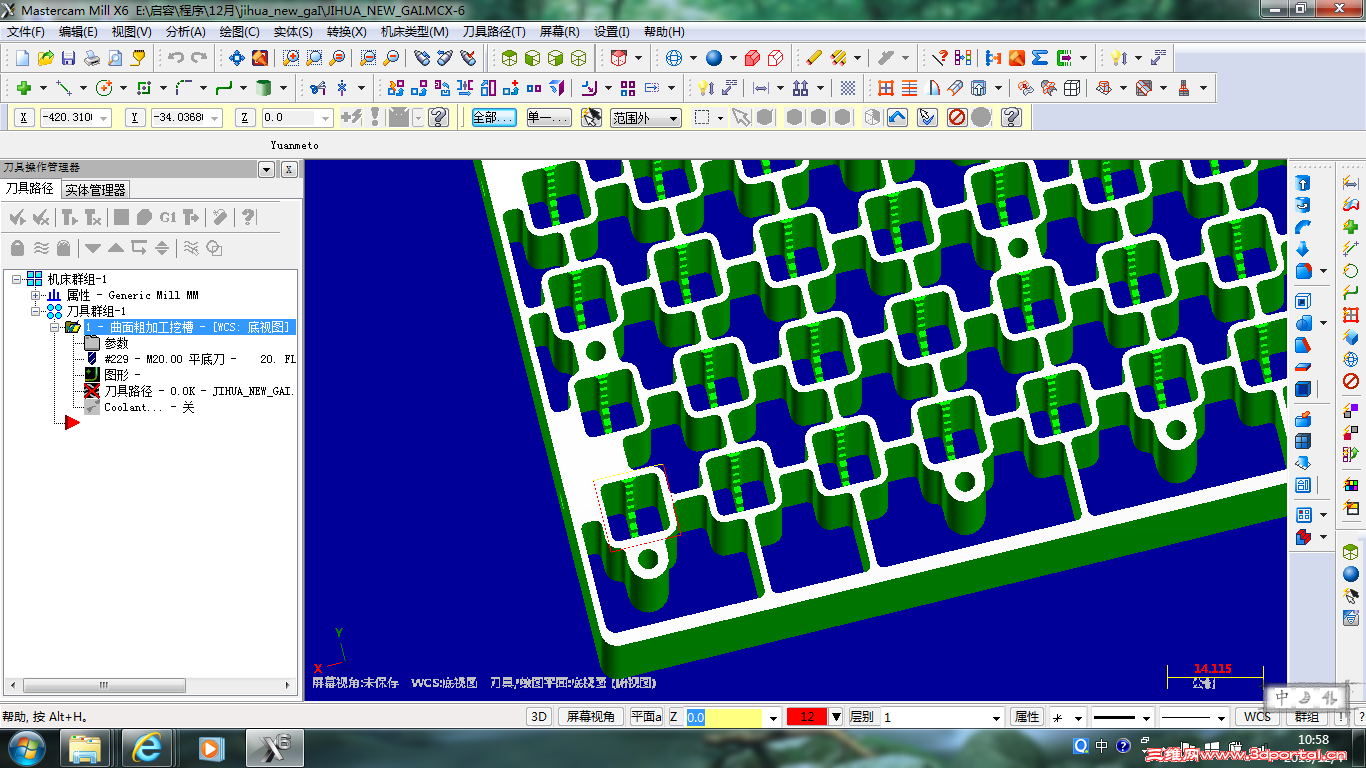

 楼主| 发表于 2015-12-4 11:11:23 | 显示全部楼层 来自: 中国江苏镇江
zhuyi0829 发表于 2015-12-4 11:07. s$ n- a; u7 u4 g) O# a
, p7 e6 I. }% _- d兄弟这个我会的    我就想窗选快点   里面小面太多图也太大   电脑卡死  选一个面就卡在那好一会
发表于 2015-12-4 11:40:43 | 显示全部楼层 来自: 中国台湾
可樓主,你的問題的確是樓上講的,更改實體選擇,看要實體整體或是實體面或實體線不是嗎?

发表于 2015-12-4 13:23:49 | 显示全部楼层 来自: 中国上海
xll0606 发表于 2015-12-4 11:51
+ P, j! }# {7 n, i40几兆呢     我就要怎么窗选   你会就说声呗
% Z8 V) `9 I. o; X3 M
什么叫窗选你概念清楚吗,就是视窗里的东西全部拉个矩形全部选进去,你是曲面怎么拉矩形?
发表于 2015-12-16 15:10:13 | 显示全部楼层 来自: 中国广东深圳
转成曲面,再窗选
