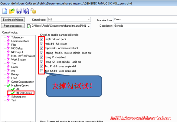

大神們:
. X& [+ M0 h1 ]4 Q" o5 Q如何將鑽孔循環G81 G82 G83....指令需修改哪,才能分解程式成 G00及G01作動' V& v  x/ B: h+ p/ j
如下

发表于 2015-12-4 22:33:51 | 显示全部楼层 来自: 中国江苏无锡
 楼主| 发表于 2015-12-5 11:15:32 | 显示全部楼层 来自: 中国台湾
可以用了~~謝謝大神的解說~~~好厲害唷~~~跪拜
