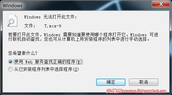

今天突然X9不能双击图档打开文件,请教怎样解决?

右键--打开方式--选择默认程序-X9

6 S5 x3 C9 ^. v' M: v1 N6 _5 l, o修改注册表,  运行regedit
& \' ?1 L" y' v1 u3 d' ]( h
6 V0 u4 l: I+ \1 a首先查看 HKEY_CLASSES_ROOT\.mcx-9 默认值是不是mcx-9file
3 X$ G) v" `! r
; Y4 K* C- T) j3 l( X1 |# H  `然后查找HKEY_CLASSES_ROOT\mcx-8File\shell\Open\command 将默认值改成 "d:\Program Files\mcamx9\Mastercam.exe" "%1"
8 M; V3 }) P0 Y9 Y% @: r其中 d:\Program Files\mcamx9\Mastercam.exe要指向你X9安装目录.' O  Z! \4 }+ Q! x

没有关联打开的文件,选文件,右键,属性,打开方式,用X9即可
4 f; `- I" C8 r5 I( ?  T! x7 H- H- ]
谢谢帮忙,但我一这样做,缩略马上变白板,只有版大的方法才是最合适
发表于 2015-12-5 20:51:15 | 显示全部楼层 来自: 中国天津
我今天也遇到了  缩略图无法显示 修改注册表无用 只好重新装
