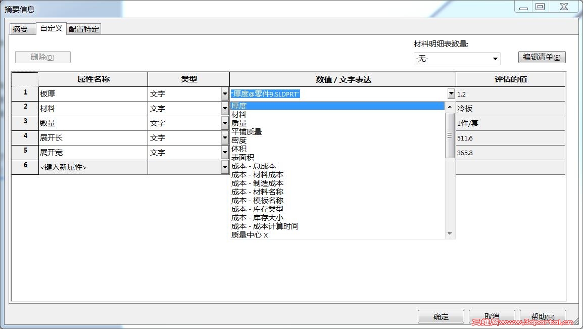

因为我现在从事钣金设计这一块,公司对于出图中要出钣金展开尺寸,所以一直在想怎么样把工程图中的零件不用展开而在标题栏中展开尺寸一栏链接到钣金展开尺寸上。从本论坛的一些高手经验中总结出一个自己用的办法,如喜欢,可以做成钣金模板,如不喜,勿喷!因GIF文件太大,无法直接上传,只能打包上传了!+ `# |3 R' E  b/ I2 Y  z

这个想法很好。我平时是设置好材料可以看到下料清单属性有下料长宽高等属性,应该可以引用

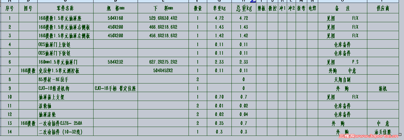

装配图材料明细表能写入把展开尺寸吗

当然可以呀!我做了张材料明细表,里面有关的信息都有,如图号、成型尺寸、下料尺寸、材质、仓库备件、外购,等等信息都有。
7 E+ K5 i5 X# s- v% [$ U- [6 X: ]9 y8 | 捕获.PNG - u( R# Z+ }' J* [' T% d
