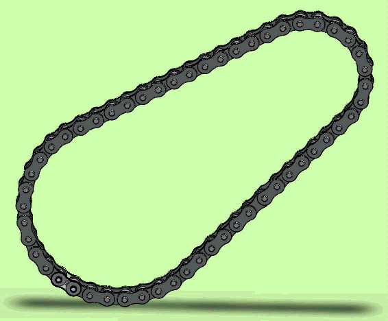

[分享] 鍊條鍊輪動畫
发表于 2015-12-7 00:39:15 | 显示全部楼层 |阅读模式 来自: 中国浙江嘉兴
本帖最后由 JWJ9952 于 2016-3-24 17:15 编辑 4 }& |% C* k  n2 a( Q( P  }
# x7 B  C! _8 S; V: g; c- h參考9 j6 o* {6 p; f+ I
% h! z5 \* r8 v
' d0 O1 F3 r+ f
+ n% x- Y) b% R- g
0 \8 L% x2 P5 u! T/ A* k
参与人数 1三维币 +1 收起 理由
阿帕奇 + 1
发表于 2015-12-7 02:38:09 | 显示全部楼层 来自: 中国广东肇庆
梁大佳作频出,请问这是用哪个版本制作?
8 R) v! O; V& `' |' S如果配上链轮就完美了。
 楼主| 发表于 2015-12-7 08:46:37 | 显示全部楼层 来自: 中国浙江嘉兴
keilei001 发表于 2015-12-7 02:38
; E$ i; r& k+ Y& Y( N梁大佳作频出,请问这是用哪个版本制作?
# D& A0 U. c4 T如果配上链轮就完美了。
: e$ g8 V$ D6 J' A/ Q2 f1 m2015 . e/ \! s+ r  ^5 l
就是先解決鍊條動作再想配合練輪

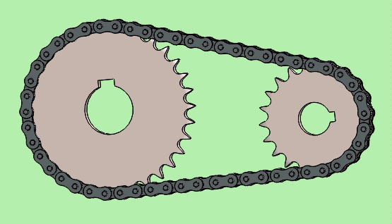

 楼主| 发表于 2015-12-7 13:27:20 | 显示全部楼层 来自: 中国浙江嘉兴
本帖最后由 ryouss 于 2015-12-7 20:17 编辑 # {; h, Z  a. Q
5 J; W2 q2 X5 f- P1 Y% [& _* j
配上鍊輪
. J- x; |* f1 t7 }# r/ J2 m
, L0 {2 \+ h1 k3 B5 y+ @/ ^
. ?% S' f8 z" V4 Y HHH.gif / [! W2 M# f+ G3 z' a" A7 ^  o; Q* [

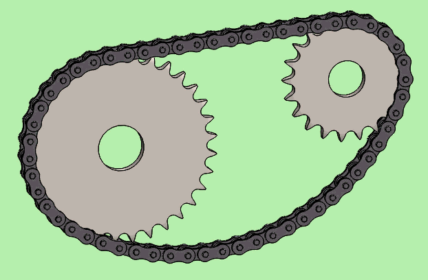

发表于 2015-12-7 13:50:43 | 显示全部楼层 来自: 中国湖北武汉
要是能把两个链轮的速比显示出来更完美了!
点评
4#畫的是 33比21齒  发表于 2015-12-7 14:04
 楼主| 发表于 2015-12-7 14:09:26 | 显示全部楼层 来自: 中国浙江嘉兴
xuxinzhi2006 发表于 2015-12-7 13:50! c. {" c1 Q8 y# s- c8 z
1 C+ I2 Y! N' K- Z; ~, f齒條是2015附帶的練習,鍊輪是抓toolbox

 楼主| 发表于 2015-12-10 15:18:51 | 显示全部楼层 来自: 中国浙江嘉兴
依3#的基礎,模擬引力下垂
, J' J7 z6 F, x1 D2 h0 [2 C/ b# T
! P; C( f% S5 ^" v5 e3 \* B  ~% N* b capture-5.gif . G" f9 ~. ]9 m% V% C) v: J
" l9 O. ?0 t- j

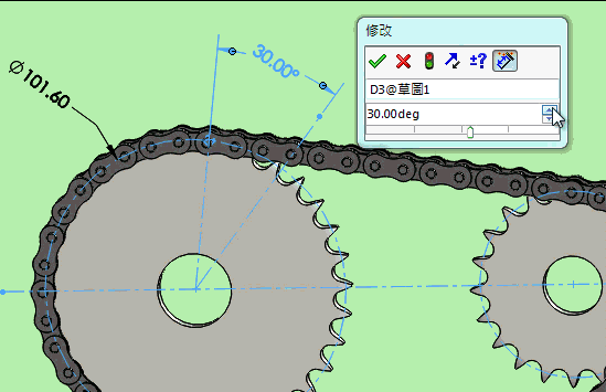

 楼主| 发表于 2015-12-12 14:15:00 | 显示全部楼层 来自: 中国浙江嘉兴
作法參考
0 n/ S2 A4 V5 }1 i! z+ G
发表于 2016-3-24 15:35:34 | 显示全部楼层 来自: 中国北京
ryouss 发表于 2015-12-12 14:15
( E! H: W/ t. c" E1 ~作法參考
2 u9 e6 r2 t0 D3 l( Q使用路径配合可以吗?
 楼主| 发表于 2016-3-24 15:59:04 | 显示全部楼层 来自: 中国浙江嘉兴
3 m8 @' T/ m1 U6 b: [4 n
Jaym的独奏 发表于 2016-3-24 15:35
$ f# g0 {" X% }- n2 c- M2 y使用路径配合可以吗?
& j) |7 T; X: B工程龐大,不建議使用." j3 A8 u" W1 z8 q: B7 z. J7 _( c; P
如8#也是虛擬驅動的,看起來是全鏈條轉動,$ Y' ^( z( s3 c( h8 _6 T
, D" W: z& N( q! }2 [實際上也只是驅動某個角度而已.4 A& D: E9 h$ Z/ B, ~6 K# }
$ }; i7 V4 o; V

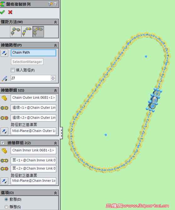

发表于 2016-3-24 16:53:22 | 显示全部楼层 来自: 中国北京
ryouss 发表于 2016-3-24 15:59  f3 i8 L) {4 M/ b  _: p1 t
工程龐大,不建議使用.
+ A3 e# v$ a- i如8#也是虛擬驅動的,看起來是全鏈條轉動,
% q9 o: b3 Y( q2 O2 P3 F8 lliang大您是怎么让每个链节在一个特定的路径(路径说的是链节的运动轨迹曲线)上的呢?是通过配合(比如点与线重合)约束的吗?还是有什么简单的方法呢?

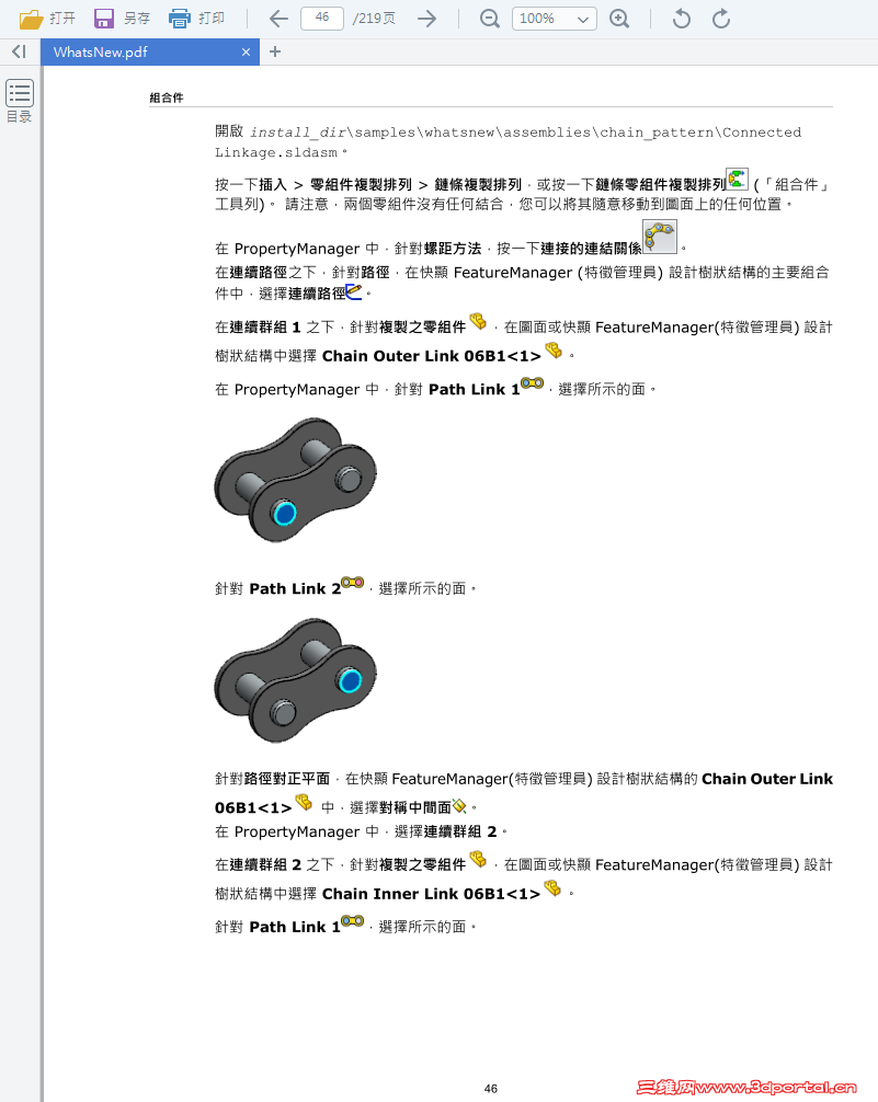

 楼主| 发表于 2016-3-24 17:18:50 | 显示全部楼层 来自: 中国浙江嘉兴
本帖最后由 ryouss 于 2016-3-24 17:21 编辑 1 L" a- m9 T$ m* g( u  e
, v6 x% ~: |4 m5 W  j& O8 R
在2015作圖配合 " 鏈條複製排列 ",如1#自身就能拖動了.) l8 r, l" @/ V, J& R. l
7 ^3 X3 X# |! v" [. ?9 O/ U
. s  X3 A* c, Q
6 g9 S) f( C  a& P2 z1 F9 V
发表于 2016-3-24 18:54:07 | 显示全部楼层 来自: 中国北京
ryouss 发表于 2016-3-24 17:18- k5 b) t  C! ^0 n
* U/ e& X, V: D. k6 W
还是高版本厉害。谢谢了。
