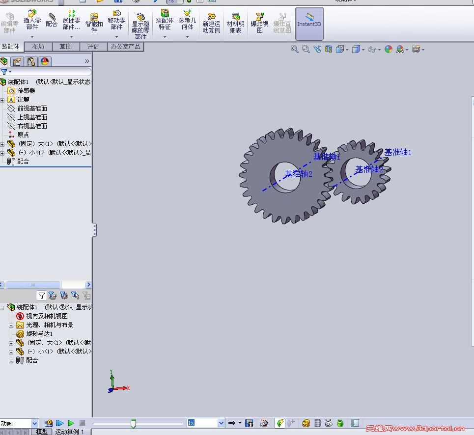

如何设置齿轮动画

齿轮用高级配合里面的齿轮配合- ^  ?4 Y+ o" v, M) n& U3 y3 ]
主动轮加个旋转电机,

& n+ `/ r! y+ M0 z9 Y你还有一个背景零件( ~6 L, N/ M1 l2 a4 `
,就是一个板,两个孔,要固定的,最后隐藏掉,你使用固定齿轮1,这样就不能旋转了

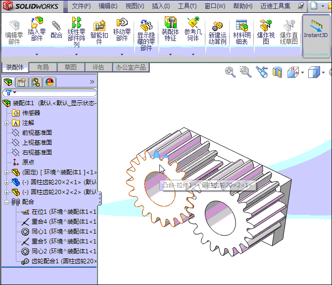

当初我也为这问题搞了好长时间,不妨看看我的老帖子。

你的好复杂,看我的
