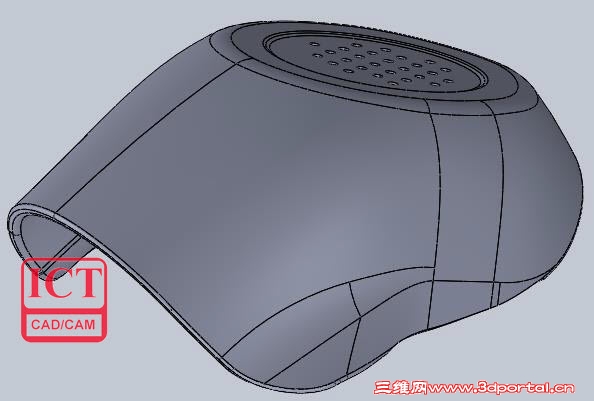

3 ^; x+ c9 i, f# Q- [我们来看这个产品,

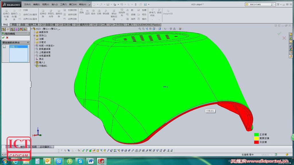

拔模分析一下,这时会发现产品的分型线都在R角上面。
" H& X* c" O  f0 [$ }$ B; }5 F* T 02.jpg 5 W) V9 ^1 l2 O2 Y! K$ Q; Z0 U, P* K& `

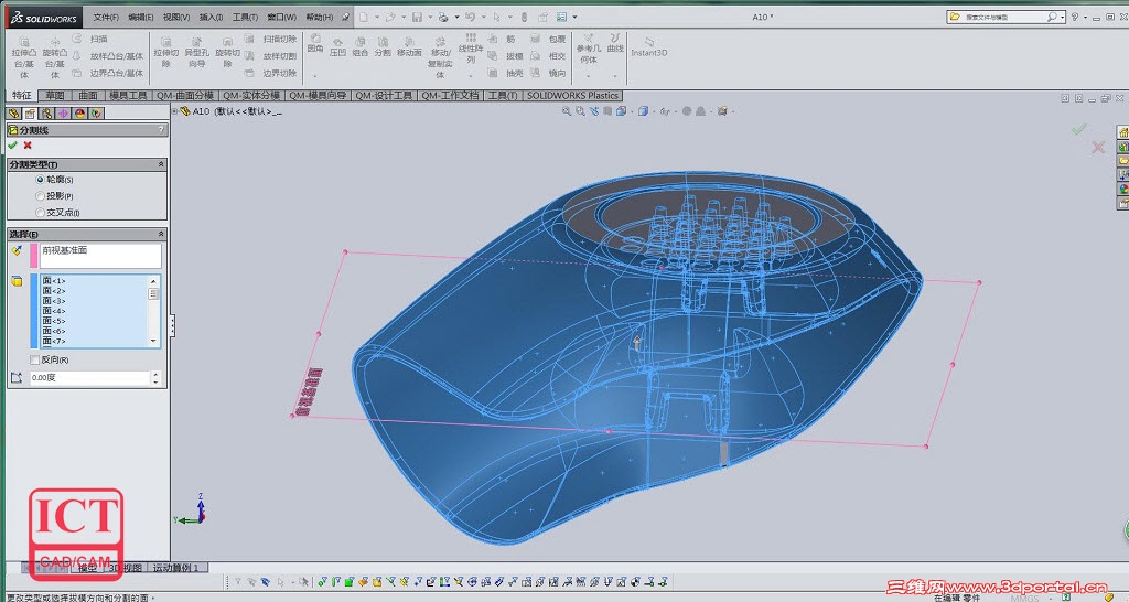

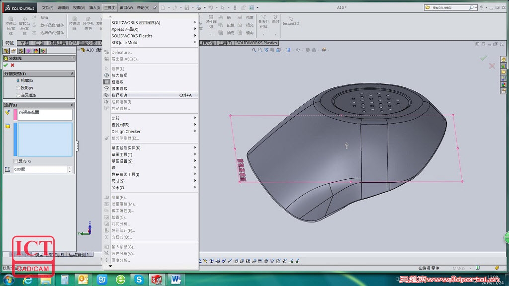

7 c& Y! u3 ^0 K  u使用“分割线”功能,选中产品所有面,进行最大轮廓分割。(注意选择分割面的时候不要用鼠标框选,而是使用工具菜单下的“选择所有”,这样才能一次全部选中要分割的面)。( d' d/ U& c( S% @

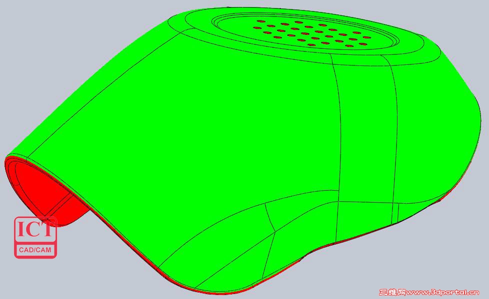

3 o4 c5 W; a, |& H1 {这时,你会发现仍然有一些面没有选中,但是,你细心就会发现这些没被选中的面都是平面,因为这是“分割线”自过滤的一种功能,你会发现SOLIDWORKS其实很聪明,它会自动过滤掉不具有分割意义的那些面。

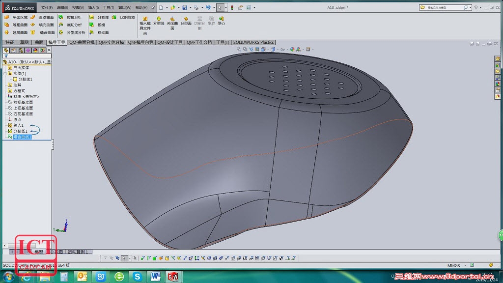

分割完成后,打开拔模分析,这样可清晰看见前后模的分界线,然后用“组合曲线”逐个选择刚才的分割边线,最后打勾,就可以得到整个模型的最大外型轮廓线。/ T9 @, v9 V1 B6 }: g1 n% i9 H
