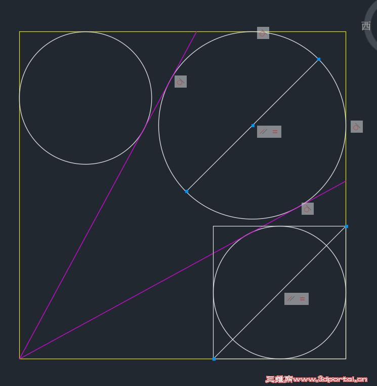

向大神求解
. C/ B, [5 b- f: R; ^
两小圆面积和等于大圆面积
两小圆面积和等于大圆面积

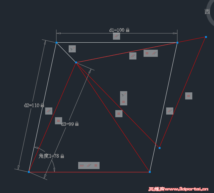

发表于 2015-12-8 16:57:03 | 显示全部楼层 来自: 中国湖北宜昌
: H; ]4 y+ U% w1 b9 @$ E  H) e- A) q8 G! J% Y9 ~, E
QQ截图20151208165353.png * H# }" i" _$ o" v4 t+ u( G

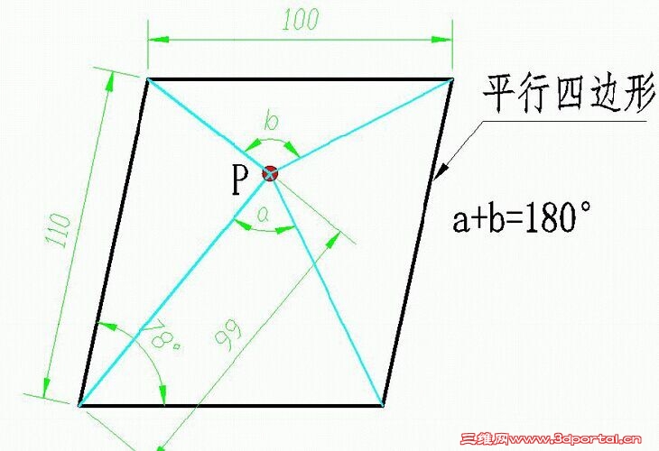

发表于 2015-12-8 17:23:43 | 显示全部楼层 来自: 中国湖北宜昌
0 F1 U) P, X9 ~8 Q9 |
 楼主| 发表于 2015-12-9 10:59:43 | 显示全部楼层 来自: 中国湖北武汉
可不可以来个尺规作图,
发表于 2015-12-9 12:25:07 | 显示全部楼层 来自: 中国湖北宜昌
xuchaohui 发表于 2015-12-9 10:59
8 Z4 x+ Q, E# h& _& u9 H* x, j可不可以来个尺规作图,
" @: ]& `9 \! M& t% p% D
第一个作图问题实际上是角度问题转化成共线的问题,而第二个作图问题实际上是面积相等转化成长度相等的问题,和作图工具无关。
