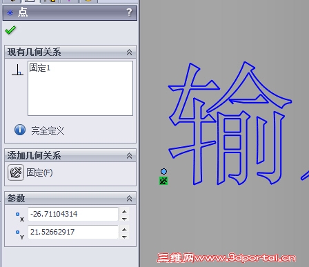

请教各位高手,SolidWorks在草图中输入文字,如何做到草图的完全定义?

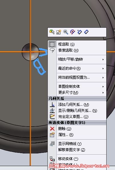

不理解楼主的问题。

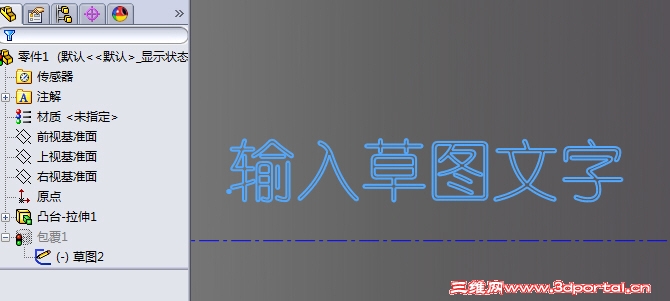

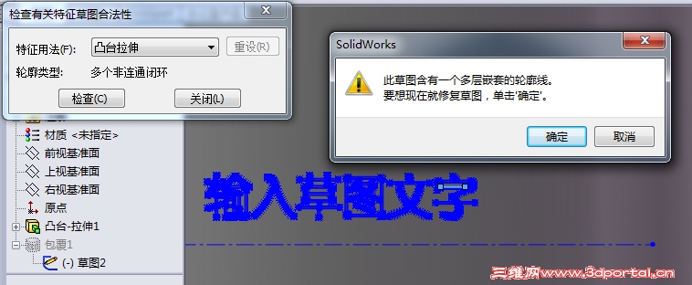

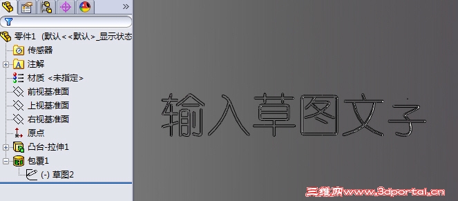

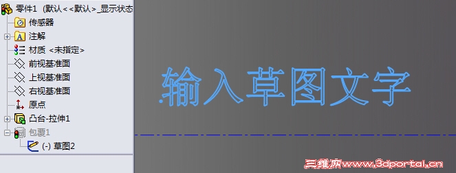

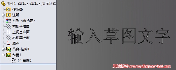

2 r; F6 {; |% `+ w$ f) m. L但我做文字包覆时发现了一个问题,看各位有什么办法?
7 _. |- ~5 ~" P* ^* l输入文字" y& p7 C$ u- Y1 C3 ]( k% Z# Z
+ N: d: s# ~- l( v+ S2 ^7 p5 v
3 q* I, C* g4 B3 p- Q. H. z% r2 d结果
9 S+ C/ j$ i# G, R$ w6 B% ] Snap3.jpg 0 P1 b9 [, i# b7 s" u
; N0 i) P3 I: b% e好吧,换字体
! q  r4 U6 L. n0 k
# ^+ J5 G% X3 A结果
, n$ U5 R6 [% L2 ]/ X; i Snap5.jpg ' O/ E% E7 K0 K* L7 b  Q' G
, w8 F' t3 C' Y
不行,那就把文字分解吧,还是有问题" K5 j3 m: K* x4 Q
  D1 }1 A* U3 G7 f; l
6 y, s& B1 f6 w* G6 U/ O2012版的文件让大家分析
; l7 l* M# I+ z" z! A" |4 L 文字.rar (771.89 KB, 下载次数: 14)

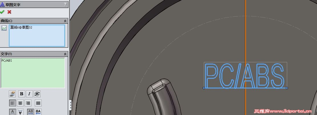

发表于 2015-12-8 15:05:10 | 显示全部楼层 来自: 中国辽宁大连
如果是从草图中文字功能直接输入的,文字下面有一个点让这个点完全定义就行了,加尺寸或者添加约束,如果从CAD导入的草图就得使用全部固定功能了!

 楼主| 发表于 2015-12-8 15:36:26 | 显示全部楼层 来自: 中国江苏苏州
我用的方法是选择“完全定义草图”

发表于 2015-12-8 15:43:19 | 显示全部楼层 来自: 中国广东肇庆
littletb 发表于 2015-12-8 15:32
6 z; V, x& ?: H" x我用的是SolidWorks2014,没有发现文字下的点。
9 J6 O& u1 e  z你不选那直线直接输文字就有点。
发表于 2015-12-8 15:46:22 | 显示全部楼层 来自: 中国广东肇庆
点的位置可以输入座标改变3 |- O5 \* i% r$ p- H
. a8 S0 K! ]0 D7 F8 _. d4 Q  S& s% r) E% ?6 Q5 d1 J
发表于 2015-12-8 16:42:49 | 显示全部楼层 来自: 中国湖北武汉
在文字下面加一根辅助线,调整文字的大小可控制文字的高度和宽度,定义辅助线的长度和位置是可以完全定义的!
 楼主| 发表于 2015-12-8 16:59:58 | 显示全部楼层 来自: 中国江苏苏州
keilei001 发表于 2015-12-8 15:46
  X6 L( r3 g7 a* X& S$ m点的位置可以输入座标改变
) e$ ?4 g" j6 d; Z0 G& }4 ]
此法可行,非常感谢!
