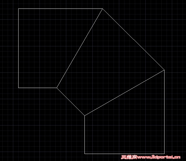

请教大家,如何画出如图所示的管道?
1 r0 b9 N. y9 F+ a8 {7 W Untitled.jpg & b$ Q& o, q( Z5 x: s2 U

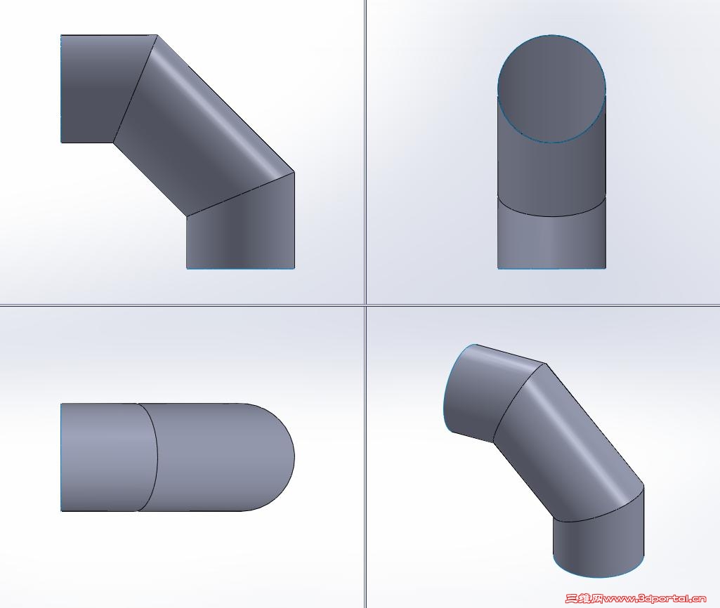

发表于 2015-12-9 15:59:05 | 显示全部楼层 来自: 中国浙江温州
应该是这样

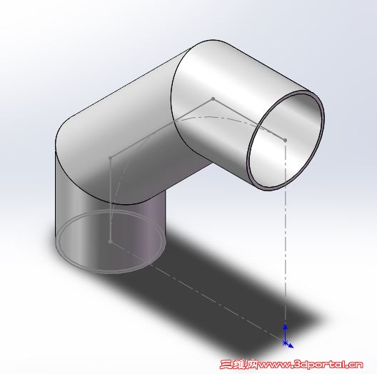

本帖最后由 木_棉 于 2015-12-9 16:28 编辑 % V$ g7 Q  B9 o, q! h$ i
# V4 `0 h0 E8 B. g/ a8 L用扫描命令 捕获.JPG

 楼主| 发表于 2015-12-10 13:12:55 | 显示全部楼层 来自: 中国上海
那如何把这个管道从接口处分开,变成三个独立的管子呢?
发表于 2015-12-10 14:53:11 | 显示全部楼层 来自: 中国广东东莞
zhengwei0618 发表于 2015-12-10 13:12
) s6 g- U0 d1 d, s9 A0 N. L那如何把这个管道从接口处分开,变成三个独立的管子呢?
/ |9 C! e# r1 N
用分割命令
阿帕奇 + 3
发表于 2015-12-10 17:22:15 | 显示全部楼层 来自: 中国上海
7 {' f: ]+ D  q: d0 `那如何把这个管道从接口处分开,变成三个独立的管子呢?
: H- X' d8 n* O: T
那你就用焊件功能,自动分割。
