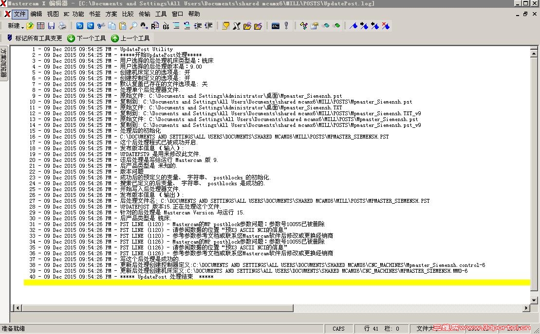

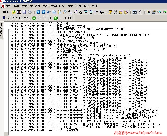

我是在本论坛下载的mc后处理,至于链接在什么地方,。。。不好意思忘记了。。。。。西门子840D的,从9.0更新到X6,
# @/ j0 M  ~- m5 k在更新的时候跳出了“2”这样的日志,2 o/ V) Z+ O& Z" k8 c- W1 a
3 l9 S+ n' U6 c1 }3 d( D5 C2 g* k  z( d2 N
在后处理出来的程序后跳除了“3”这样的日志,是不是后处理有问题,

我是个新手,一直关注着三维论坛,可是关于后处理不是很懂,能后请资深人员解决一下这个问题,先谢过了、、。。

发表于 2015-12-10 00:18:33 来自手机 | 显示全部楼层 来自: 中国四川
未定义标签,你定义了就是啊

哟,这么看得起我,那有空我给你把升级错误搞掉

发表于 2015-12-10 21:16:24 | 显示全部楼层 来自: 中国江苏无锡
LZ试试看呢/ V9 Z+ t( d6 B$ A
西门子.zip (28.22 KB, 下载次数: 13)

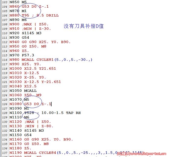

 楼主| 发表于 2015-12-11 20:23:19 | 显示全部楼层 来自: 中国河南焦作
AUTOCADR41 发表于 2015-12-10 21:165 u' _; L) m  s+ M* _3 m: _
LZ试试看呢
8 x" X; j; y6 S5 Z, t: M7 @不错,问题处理掉了,,可是我才发现,这个后处理里面没有长度和半径补偿,也就是没有D值
4 [) l% r0 g# l. ^8 m8 f, t! c/ @& z+ I3 j) C7 o
如图
