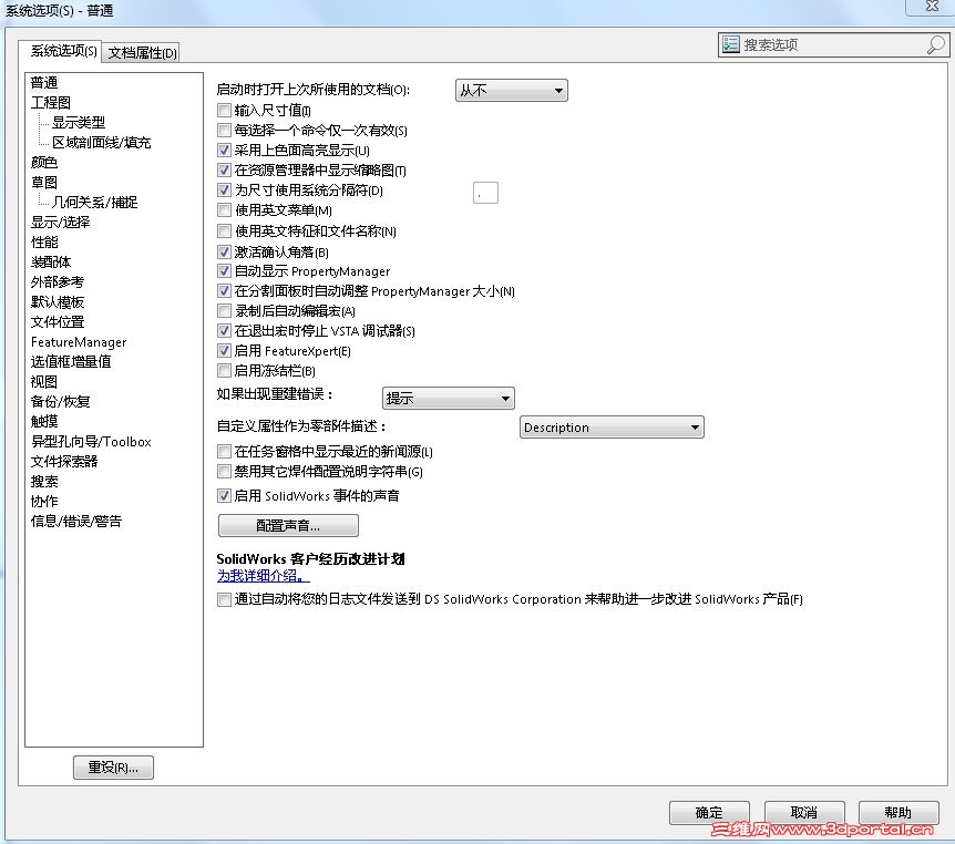

 楼主| 发表于 2015-12-11 09:07:10 | 显示全部楼层 来自: 中国江苏苏州
是那个选项啊?没有这个类似的选项。

 楼主| 发表于 2015-12-11 09:09:20 | 显示全部楼层 来自: 中国江苏苏州
是那个选项啊?没有这个类似的选项。( ?( b0 l9 x3 o) c- T7 {! _

. w( s0 U, o) S& H' u& G1 J2 p这种提示消失再恢复提示的办法,以前帖子里有讨论
 楼主| 发表于 2015-12-14 13:00:36 | 显示全部楼层 来自: 中国江苏苏州
阿帕奇 发表于 2015-12-14 08:34/ J$ K5 p! M" S! ?$ b+ c
: n7 d$ J! y6 d4 B! y: `# g# D感谢,问题已解决
