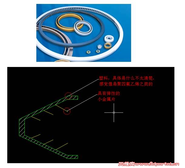

我们公司买了几个密封圈,用于旋转部位,整体结构要求气密(20KPa)我在机械设计手册润滑与密封这一章节就没找到这种密封圈,哪位知道的麻烦介绍些该密封圈的参数,使用注意条件 等等,想搞的清楚些,以后用的时候也放心些!谢谢
/ ?2 `) J$ H7 T! ~2 E' U: ~0 `( [图片和剖面图如下,剖面图 是我按照记忆画的,中间金属弹片部位可能不太准确* F( V8 r; M% E5 K
http://www.3dportal.cn/discuz/forum.php?mod=image&aid=2271156&size=300x300&key=f7e6fb7ac09d8f4d&nocache=yes&type=fixnone  G7 j: h  x2 i2 ^8 t
发表于 2015-12-11 12:50:33 | 显示全部楼层 来自: 中国陕西西安
内部是弹簧骨架,有弹性的
发表于 2015-12-21 19:40:14 | 显示全部楼层 来自: 中国陕西西安
QRV系列密封
发表于 2015-12-21 20:57:08 | 显示全部楼层 来自: 中国陕西西安
