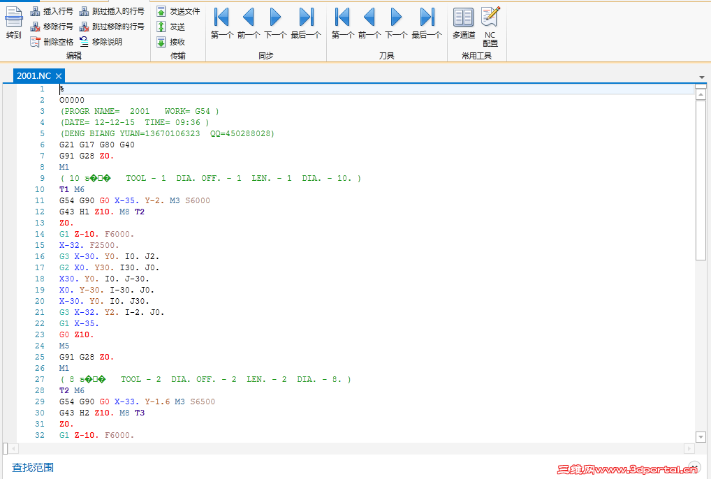

自己花了点时间去研究mastercamX9 后处理终于被我搞好一个非常实用的X9后处理,有自动备刀功能 有自动开切削液功能,不用手动去每一把刀去开切削液不用手动去修改程序备刀,这样大大提高工作效率; C4 W, \6 Y* s3 c7 g# N) Q

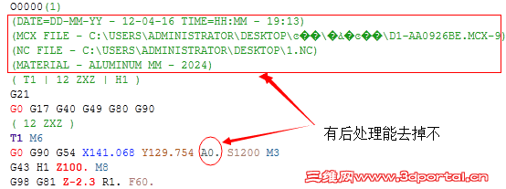

楼主。求教如何改后处理 去掉A轴和程序头。

我提个意见,M01放到换刀后会不会好点,这样可以确定刀是否有误……
发表于 2016-4-15 23:58:08 | 显示全部楼层 来自: 中国台湾
你忘了加M9了

怎么新不可以浪 发表于 2016-4-12 19:41
$ s5 u1 T* Q/ j5 f6 w/ x楼主。求教如何改后处理 去掉A轴和程序头。
& d- V- W- C4 N5 p9 C7 V4 p
有A0.那是你机床选错了
9 |1 V, A) Y+ g) @1 c' ^* ?  f你那是四轴

只要机床选3轴,就不会出A的字样
1 P; E5 ?6 z! B楼主。求教如何改后处理 去掉A轴和程序头。
) {) `: s+ @) ^1 z# H你选三轴机床就没有A轴了
