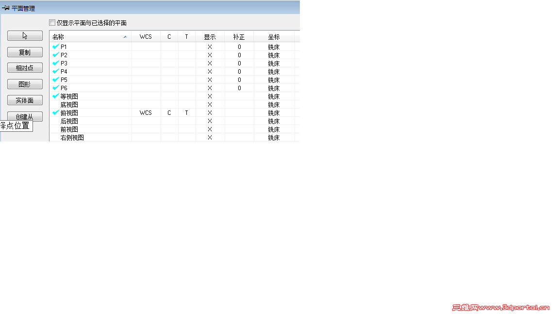

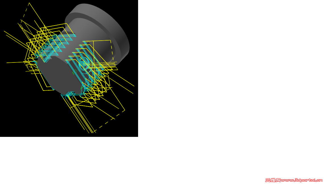

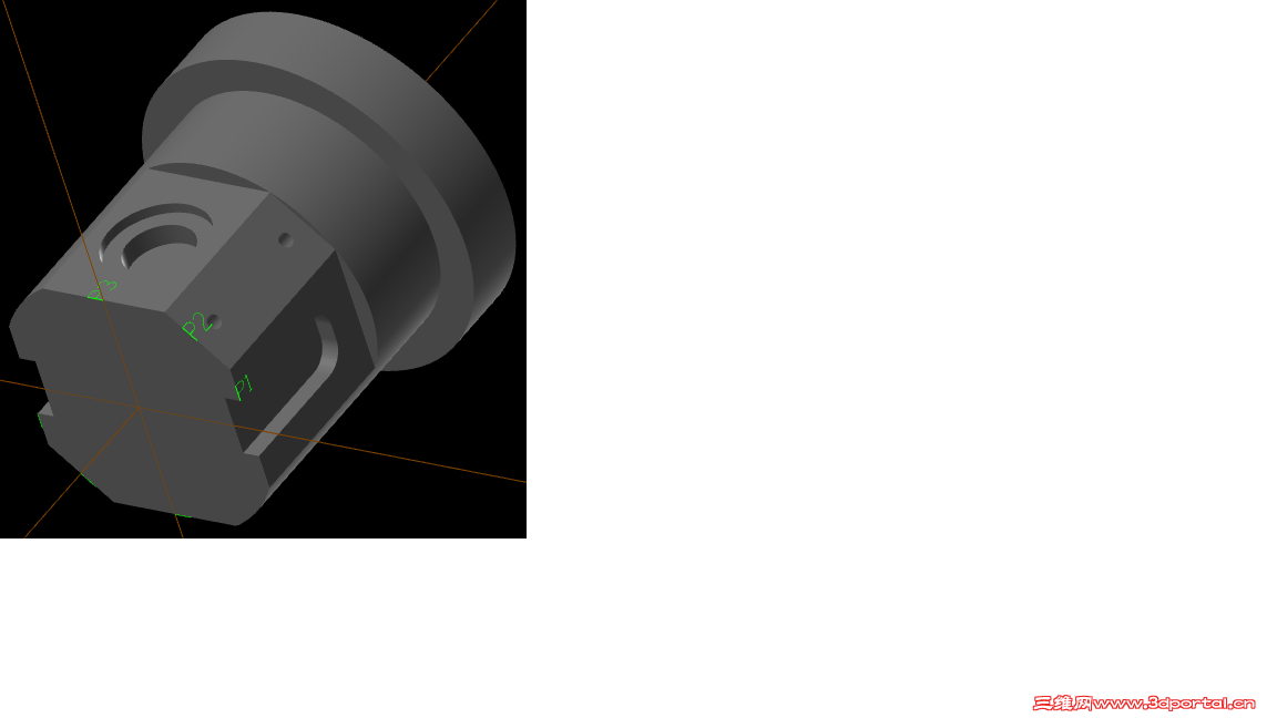

一直想做一系列的多轴加工教程,今天开始,先来一例,顶的多,多发一些,有粗、精加工,绝对原创。' [6 e- |8 q3 @* @* L
2 L1 R2 v- w8 v, i. p2 E3 [
001 定轴加工1.rar
79.49 KB, 下载次数: 481
 楼主| 发表于 2015-12-12 22:40:23 | 显示全部楼层 来自: 中国广东深圳
补  上图 片

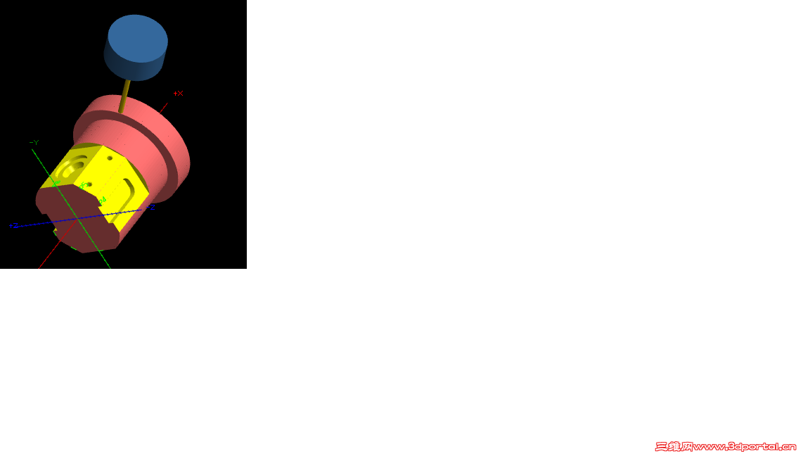

我不會四軸...但我有個疑問?3 g4 s6 m8 b+ k" n- {& O
% \2 b  A; |( e( o* x為什麼不是工件轉...而是主軸在轉......
  e$ \' g- H4 D5 h3 O$ B: i1 c* W0 r+ f9 H. e3 l
不是應該X軸做完一面..然後再轉個角度做第二面嗎?

gopc 发表于 2015-12-13 14:55, x8 h1 @0 Z: o8 {9 u& R
我不會四軸...但我有個疑問?
3 {/ u$ `/ I  f' j3 l  x$ G( f6 j7 o$ _7 i
* R! d0 _! n( p; x4 B: N+ g
模拟的时候可以选择。只是显示而已,不用太纠结。

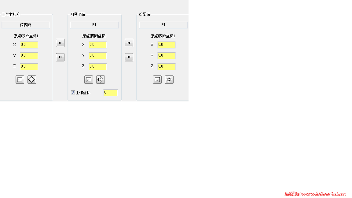

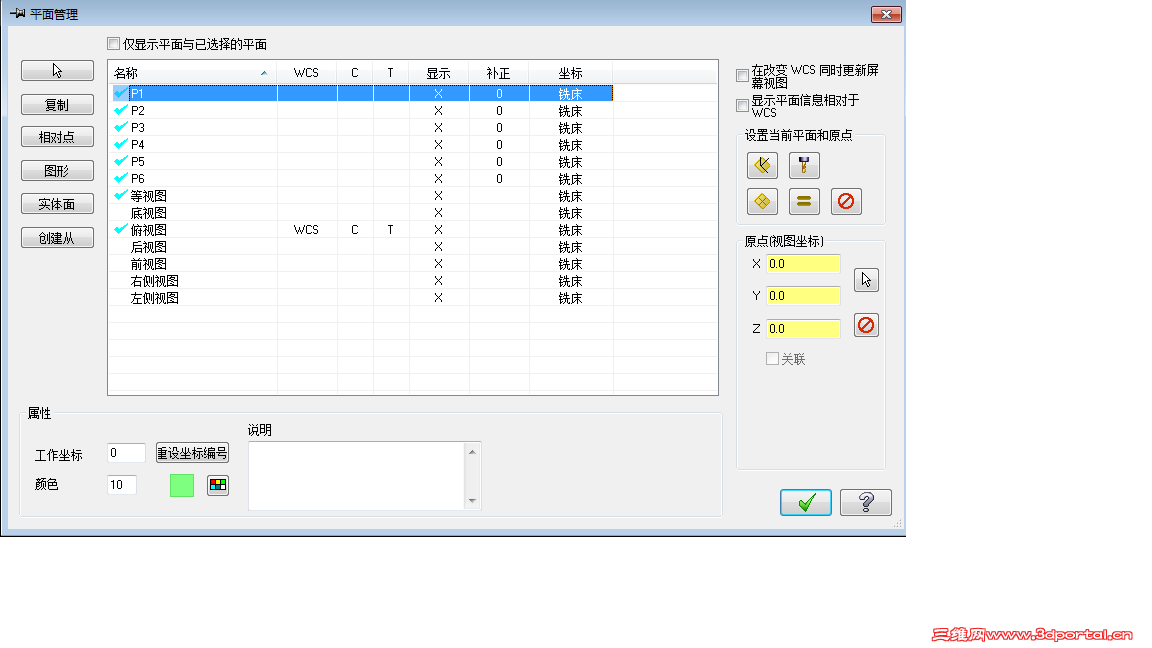

发表于 2016-2-10 21:50:55 | 显示全部楼层 来自: 中国浙江宁波
我看了楼主发的源文件,不太清楚,刀具定面是怎么定的,楼主能赐教,   / @' r/ U4 @2 Y' z! Y. D
! y2 X1 \% B: M' `) s
我只能找到定面的一个点,不能选择面
