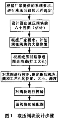

1                                     液压阀块的一般设计步骤
设计液压阀块的一般步骤如图1所示,从图1中可以看出,液压阀块设计,首先根据厂家的要求画出液压阀块的6个视图,这对设计人员的空间想象能力有较高的要求,对于简单的油路尚可,如果油路稍微复杂,就容易出错。而在打工艺孔、走油路这一步骤中,以往设计人员所用的二维或是三维软件,设计周期长,容易考虑不全,当阀块某个油路和工艺孔需要修改时,任务量相当大,多做了一些重复性的工作,这样浪费了设计时间。而运用MDTools软件,在SolidWorks三维环境中,可以方便地修改设计人员认为不合格的尺寸,修改后的实体模型可以很迅速的反映出改变后的效果。

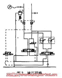

  在某钢厂粗轧系统液压改造线路中实际油路有如图2所示的液压回路,所用的阀种类较多,数量较大。其设计要求如下:
2 H0 B' B; x5 ]
(1)    油路P、T口都必须布置在阀块底部;
(2)    4个换向阀都采用板式连接,前都必须布置在阀块的顶面;
(3)    测压接头必须布置在前端面;
(4)    其它阀不可布置在阀块的底部;
(5)    阀块整体重量不超过500kg。

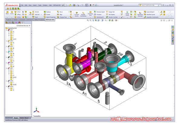

从要求可以得出,液压阀块内含为数众多的、形态尺寸各异的光孔、螺纹孔等,而且只有运用三维几何造型软件MDTools建造阀块孔道体系的实体模型,才能够最充分地表现它复杂的内、外立体形状,从不同的角度和在任意的剖面上,自动生成多个视图和剖面图,自动判断任意空间上的点是在实体模型的外部还是内部,以便于设计者形象地进行孔系干涉校验。根据要求在MDTools软件中设计液压阀块,具体步骤如下:
(1)    根据油路要求选择各阀,确定各阀的结构尺寸,并预估阀块的尺寸,在MDTools软件中,直接输入阀块长宽高尺寸值,即可得到阀块的外形实体,省去了画液压阀块的6个视图工作。
(2)    根据要求在阀块实体上,确定各阀的安装面及布置阀的位置和走油路(打工艺孔),在这一步过程中,设计人员所选阀的阀孔可以直接从自带的库中选取,并可以清晰的从MDTools软件实体模型中直观地反映出油路走向。阀块中油路之间的距离、深度都可以从图中表达出来,有效地避免了各油孔之间的相互干涉。
(3)    针对原理图,在实体上核对阀的位置和工艺孔的深度、位置、大小。由于MDTools有方便的三维视角,可以从各个不同的侧面查看阀块上工艺孔的定位尺寸和定型尺寸,以及油路的干涉问题。如果发现问题可以及时修改,而且很容易进行重绘。真正做到了所见即所得的效果。最后形成的实体如图3所示,可以满足厂家对阀块的要求。
(4)    在修改正确后,利用MDTools软件的三维视图生成二维视图功能,快速、方便的完成该油路液压阀块的设计任务。而且可以在该软件中修改不合习惯的尺寸。
