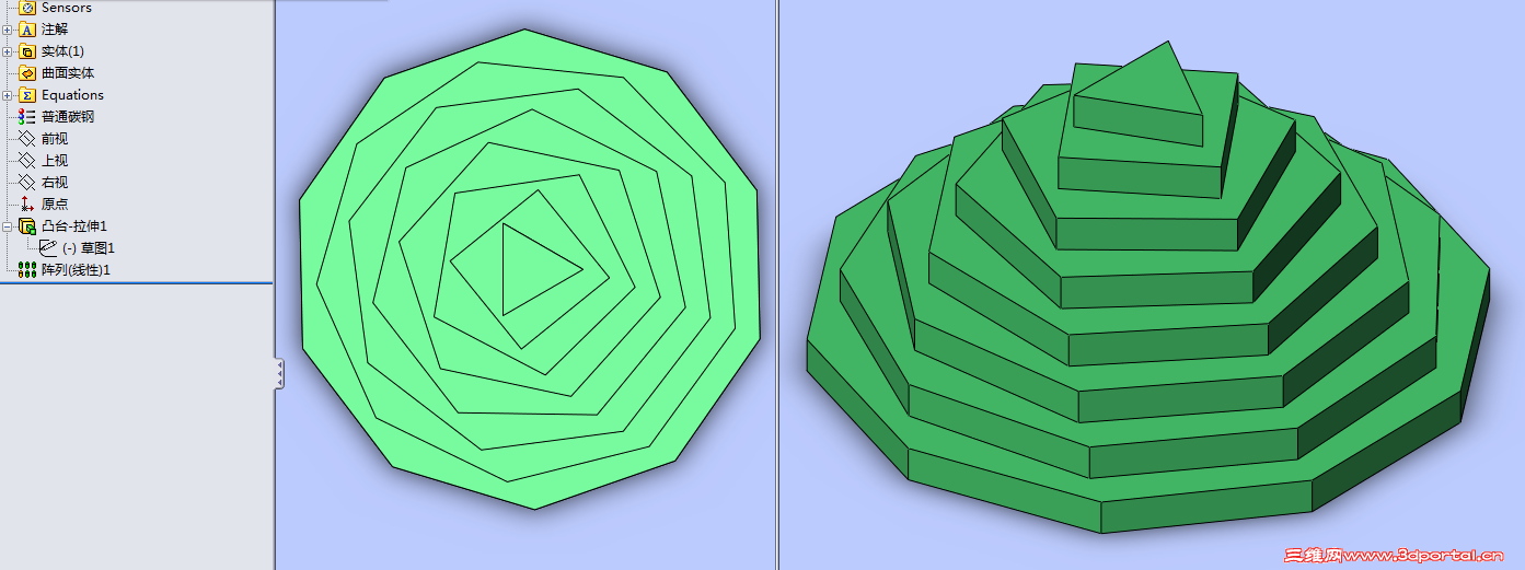

[讨论] 正多棱柱垒台
发表于 2015-12-14 13:35:21 | 显示全部楼层 |阅读模式 来自: 中国浙江杭州
7 A  E' W) i. q
1 m+ W/ k1 I; A& r7 P$ h9 ]- U% I; p
. P8 q% j) G* r, S2 k0 w, h. E) J: v$ [- P
参与人数 1三维币 +1 收起 理由

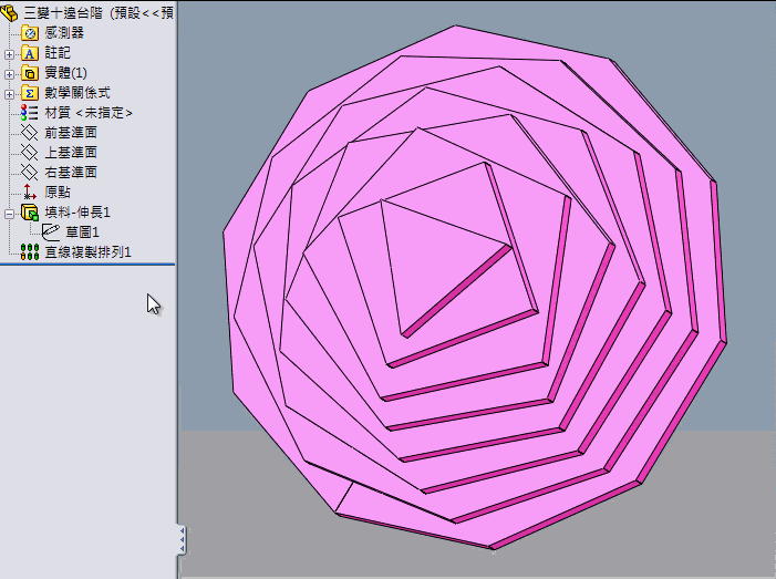

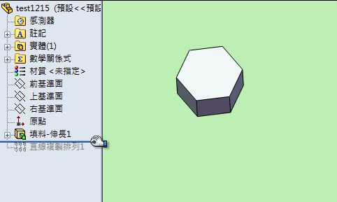

发表于 2015-12-15 14:47:02 | 显示全部楼层 来自: 中国浙江嘉兴

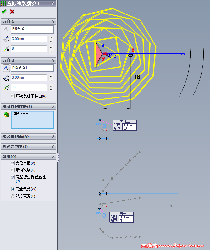

精彩主題,謝謝分享.4 }. O7 w3 _  w; a  ?4 v, c
尚在研究中,就不知道和如下做法是否有關連,9 |# g4 U6 ~6 X( W" S
可以的話,得請提示一下.- K, C( \8 `+ \3 U

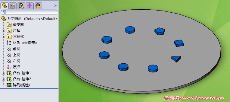

很深奥,但觉得应该和不老叔的圆方星是异曲同工。
 楼主| 发表于 2015-12-15 15:56:49 | 显示全部楼层 来自: 中国浙江杭州
ryouss 发表于 2015-12-15 14:476 d, }# Q0 w7 e& P
精彩主題,謝謝分享.: M6 A; w. r' e+ M& z
* Q3 f2 s4 H! R: D, ^' ^可以的話,得請提示一下.
" z& j! g# [' g, s
梁兄用的似乎是方程驱动,重建模型?
6 s2 w5 s. `9 l  a/ o3 p: ^" y" r! }小弟这个稍稍不同,只是将“万变随形”略微变了下,说起来算是老题了,

发表于 2015-12-15 16:34:01 | 显示全部楼层 来自: 中国浙江嘉兴
22553711 发表于 2015-12-15 15:561 p1 w5 ], b' j# d! [+ i
梁兄用的似乎是方程驱动,重建模型?; D; P7 A3 g) z9 S4 F* k  e" I9 u
小弟这个稍稍不同,只是将“万变随形”略微变了下,说起来算是老题 ...
5 X( V: v' Z& i0 X+ H3 c' ?' q
謝謝提示,稍有概念,有空再試了
发表于 2016-1-1 21:02:11 | 显示全部楼层 来自: 中国台湾
向阿木老師學習

梁大钻研精神令我汗颜,阿木曾有过提示,说这个和万变随形原理是相通的。
# O% \- w  P6 |$ I手头上有这文件,但从没认真研究过,想想我也是太懒了。8 }5 N  B6 e* M8 j2 J! o

$ p7 ^; y+ w4 d& Y. N阿木的是线性阵列,这个是圆周阵列的,所有多边形都是由三角形组成。, r8 O2 n" x5 g. y0 t: E( r

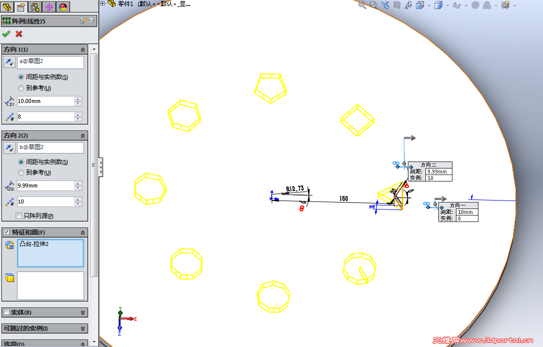

本帖最后由 13993359550 于 2016-1-3 09:33 编辑 # V3 A- l* b% _# k5 v$ `" N' C
ryouss 发表于 2016-1-2 08:39
. |8 S3 T- Z! a' x: A3 p* `如下參考' }7 A* w5 n% `3 d' c2 D- T3 }
http://fans.solidworks.com.cn/forum.php?mod=viewthread&tid=25655&page=1
5 [2 W8 Y' s. `% o% \我的这个为什么要这样设置才能勉强完成呀+ B$ |  z2 {1 J% z5 [2 p: L4 N

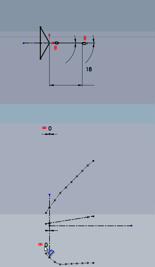

$ C5 O6 l0 @# }+ X2 N0 S# q參考
1 f$ ~/ e) P$ |" V$ c- f% C capture-9.gif & l& o! Y7 b* h8 C/ ?" I

发表于 2016-3-24 09:38:21 | 显示全部楼层 来自: 中国浙江嘉兴
本帖最后由 ryouss 于 2016-3-24 11:25 编辑 # ^" w  J6 c( J0 H: q6 |* p
0 R- i% C$ W2 y

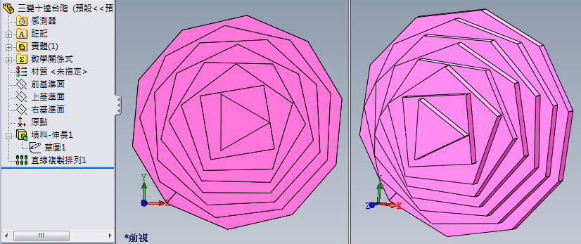

分享作圖原檔,更想知道 LZ 是如何構圖的.
3 W+ r2 ?; Z# P% `3 l( s) i: P
, h% A1 z1 t7 U0 @( q! C 三變十邊台階.rar (233.9 KB, 下载次数: 22)
 楼主| 发表于 2016-3-25 08:15:22 | 显示全部楼层 来自: 中国浙江杭州
ryouss 发表于 2016-3-24 09:38
. @7 b8 l" _1 y分享作圖原檔,更想知道 LZ 是如何構圖的." `, B# t! `. S! ^6 K
7 b2 O3 b& N: {+ X1 Z% M6 E! h# R
2012
0 N/ a0 }% x9 f+ x) [$ X0 E3 U正如梁兄方法相同,谢谢梁兄分享,
