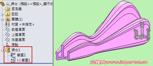

发表于 2015-12-15 08:46:25 | 显示全部楼层 来自: 中国浙江杭州
楼主贴图为闷大原创,你既然找到该贴,为什么不仔细看看,其中就有答案

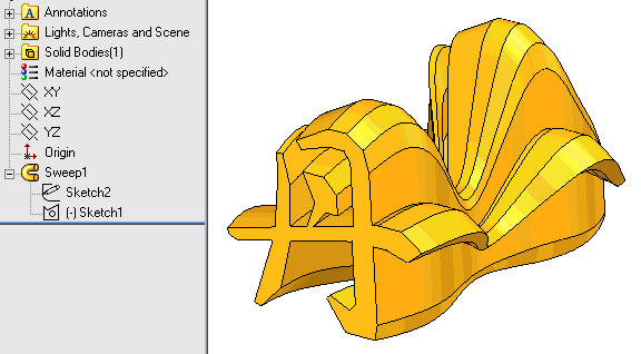

发表于 2015-12-15 09:40:51 | 显示全部楼层 来自: 中国广东佛山
怎么弄的,原来以为变截面SW只能用放样,看各位用的是扫描命令,请教!
发表于 2015-12-15 09:52:41 | 显示全部楼层 来自: 中国浙江杭州
建议楼上大大去看一下闷大原帖,出自开思。

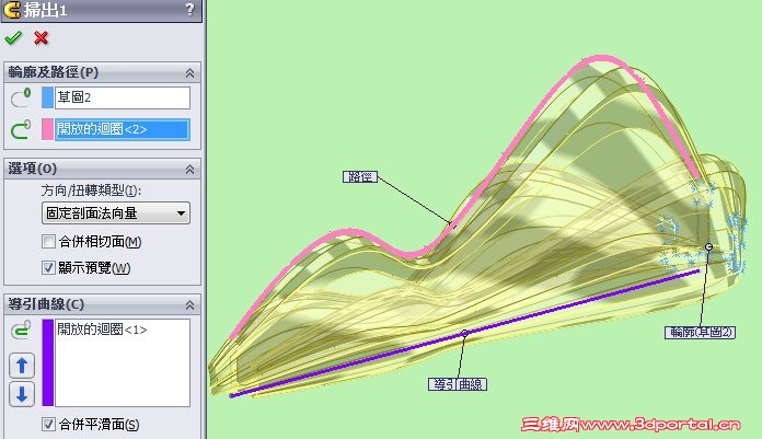

发表于 2015-12-18 10:06:02 | 显示全部楼层 来自: 中国浙江嘉兴
3 k& l9 j6 c  D. h
13993359550 发表于 2015-12-16 08:109 u6 V4 o7 h  X" P$ J" G
就是的,我就是开思网复制过来,还是不理解其中缘由呀
6 H2 h  p! j9 x# [$ r' ~% W: m
出題者都把解題方法表示的很清楚了,(也是應用放樣曲線的"調勻比例")
3 @; ]/ \) d$ j" O* \0 y" k  {1 Y6 J5 s4 @6 h
再來就是學習者多思考多演練啦!/ v) C8 b9 W' }7 o( e3 s: Z

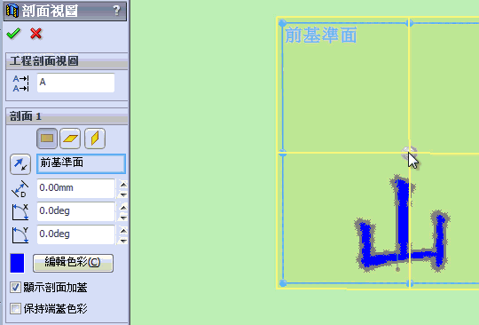

发表于 2015-12-18 17:30:41 | 显示全部楼层 来自: 中国浙江嘉兴
本帖最后由 ryouss 于 2015-12-19 08:19 编辑 & {" o. m' y5 K7 W8 G) V% y/ P
whoeric 发表于 2015-12-15 09:40
* o3 W! g) ?1 @6 M! m6 \* Z怎么弄的,原来以为变截面SW只能用放样,看各位用的是扫描命令,请教!
- P; ~1 e' ]3 m放樣是不能夠全字形均勻比例縮放," M& F/ [& R  a: P# l) m) z4 F* I
, T: g( e9 c4 f1 ~5 Z奧妙是在應用放樣曲線的"調勻比例",4 t7 i) {* O9 H0 Y" s" X& o
% M+ d. K/ T; P8 U參看如下 7#
2 k. V: d- [4 o. |) |- p9 g) k8 [0 Y8 c- t
http://www.3dportal.cn/discuz/fo ... 8689&extra=page%3D2
