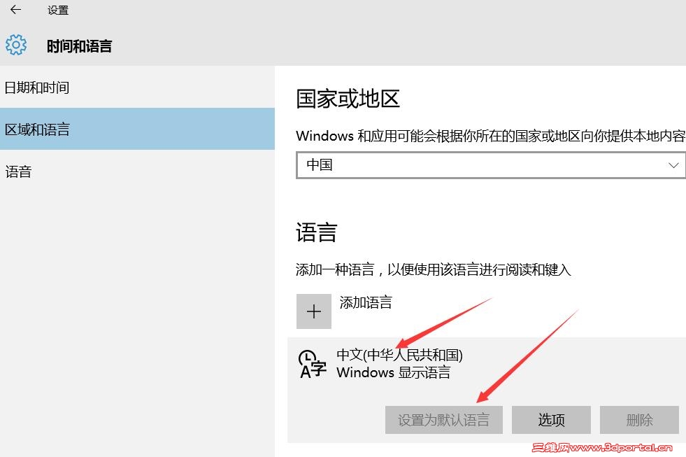

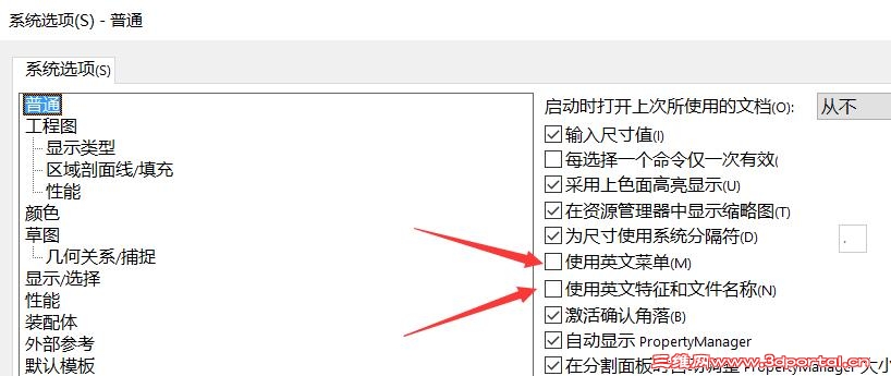

你查看一下图示两个位置,看看设置是否正确!
! B+ k! L! f' N* _# r) z2 o" T, C' E5 J* f, \
打开SW的选项设置

这个是win10的系统设置

 楼主| 发表于 2015-12-15 19:18:53 | 显示全部楼层 来自: 中国北京
太感谢了,第一个位置的方法就解决了,自己抓破了头皮也没找到办法,高人一句话就解决问题,真好!
