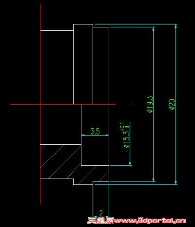

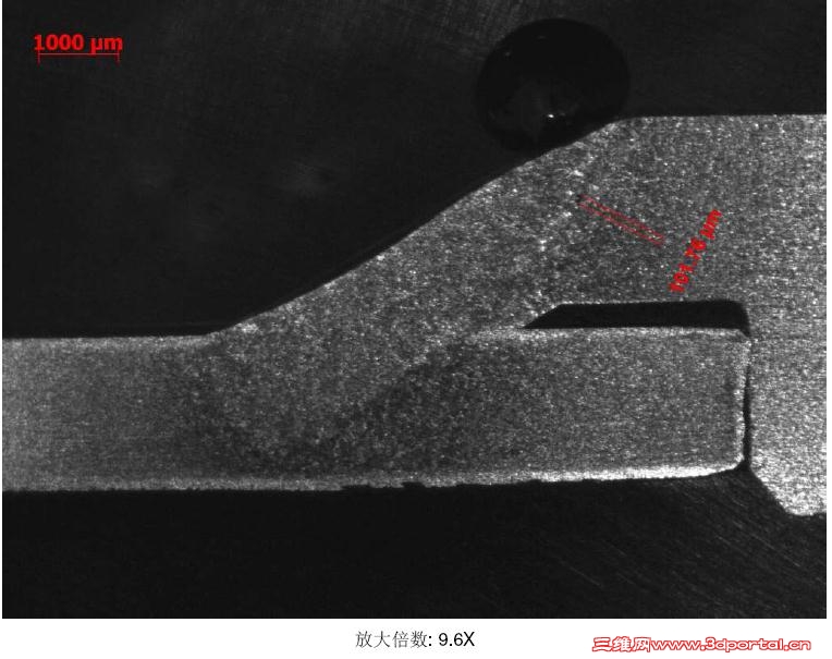

. A6 k4 \' O; J, ~0 ]2 S1 ~我们公司设计的一款液压管接头,由于结构需要,做成了承插焊,该接头的软管总成要求的工作压力25MPa,钢管外径15mm,壁厚2mm。
- V; c' s; g! C8 T& P+ w8 T但是在爆破试验过程中,均在压力100MPa左右出现焊接的位置断裂,虽然均已经超过了总成额定的最小爆破压力,但是焊接的部位先失效的结果不理想。
: g- m# S; f3 z/ Z7 ?下图为接头承插台尺寸,总成焊缝断裂的部位,还有解剖图的放大图。4 S2 u' B# m! Q  b7 |
从放大图可以看出,焊缝已经与钢管相熔,但为何总是焊缝的位置先失效呢?
7 w! u) o( g$ }, f4 C1 v" J, g( B由于安装的需要,这个部位的接头不能使用对焊,所以才使用承插焊的; ]+ O1 ?1 q3 p5 N3 \
! C9 Z: n* ?: g& u! @1 I各位大神,有什么改进的办法,可以加强这种焊接的耐压能力,能达到钢管先爆破而不是在焊缝的位置断裂。2 @4 I/ W5 y  R8 E

发表于 2015-12-17 19:02:31 | 显示全部楼层 来自: 中国河南郑州
焊缝接头形式为锁底接头,使用时,易形成应力集中现象,不能用于重要结构部位。5 t. T$ Y. s3 l  Q7 n1 N' q/ E8 ^
断裂处为应力集中度最高处,建议更改设计,采用对接全熔透的焊缝形式。( h) V! J! r- f# b. F
对接全熔透结构,受力均匀,无应力集中现象产生。可满足要求。
