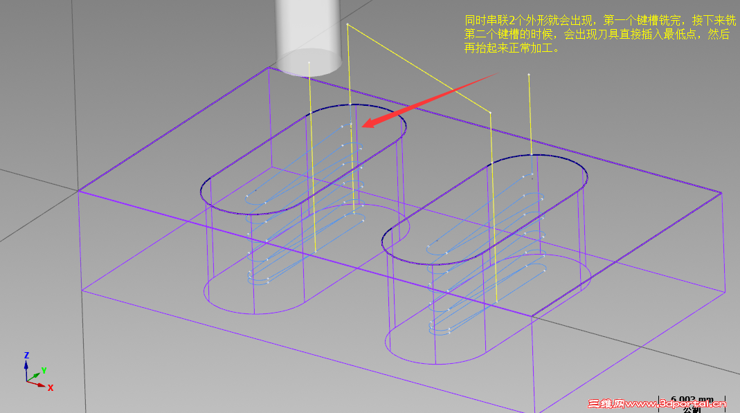

X9版本里的键槽加工会出现撞刀情况,大家看先你们的x9 会不会也有这个问题。& f8 f9 P5 u; Y/ B
如图所示% @$ s8 i$ P* k7 Q" N' N9 B5 t

发表于 2015-12-16 14:49:40 | 显示全部楼层 来自: 中国广东深圳
什么情况?
发表于 2015-12-16 14:59:36 | 显示全部楼层 来自: 中国广东深圳
这肯定是你设置有问题。
 楼主| 发表于 2015-12-16 17:36:31 | 显示全部楼层 来自: 中国上海
984408625 发表于 2015-12-16 14:59 static/image/common/back.gif
* K# E+ z5 P7 C这肯定是你设置有问题。
  ?) h' ]3 W+ q4 ~7 b设置没问题,之前的x版本一直都这样设置的
2 \; J0 U5 V9 G2 E) d
 楼主| 发表于 2015-12-16 17:42:02 | 显示全部楼层 来自: 中国上海
, [& n# n" ]8 R这肯定是你设置有问题。
7 e5 M2 N. U7 s如果是设置错了,第一个键槽应该也是错的" y+ d5 S" ~* x8 ~, Q9 b2 F! Y+ f
发表于 2015-12-16 19:04:05 | 显示全部楼层 来自: 中国江苏南京
进退刀设置清掉,

发表于 2015-12-16 20:02:32 | 显示全部楼层 来自: 中国北京
经测试没问题,重新启动下软件应该就没问题了
发表于 2015-12-16 21:40:18 | 显示全部楼层 来自: 中国广东深圳
haoruyii 发表于 2015-12-16 17:362 [4 {( L1 P# F# M; ?0 r
: H1 X1 p% w3 t9 p* a: L你把参考高度不打勾试试

 楼主| 发表于 2015-12-16 21:44:58 | 显示全部楼层 来自: 中国上海
周建朝 发表于 2015-12-16 20:025 g7 k' R. B9 x; V% v' i
9 b' o& e9 U- D+ h  C# z
下班回家用家里的电脑试了下也没问题。怪哉 一样的设置参数

 楼主| 发表于 2015-12-17 09:07:10 | 显示全部楼层 来自: 中国上海
' P1 }. x2 a3 W* i( g
984408625 发表于 2015-12-16 21:40 static/image/common/back.gif
( ^) L) Z3 P; Q0 u/ @' C你把参考高度不打勾试试
* o9 W" d0 N5 V- h$ i5 u8 ^- ?2 Q9 J& O6 o% Y
去掉参考高度也不可以,换家里电脑就OK了。http://www.3dportal.cn/discuz///mobcent//app/data/phiz/default/23.pnghttp://www.3dportal.cn/discuz///mobcent//app/data/phiz/default/23.pnghttp://www.3dportal.cn/discuz///mobcent//app/data/phiz/default/23.png

发表于 2016-12-12 13:41:04 | 显示全部楼层 来自: 中国江苏苏州
和楼主碰到的问题一样!第一个正常下刀,接下来全是一刀插到底,在抬到进刀位置下刀!还好我看过楼主的帖子!现在准备换台电脑试试!: z! t7 [# x/ f* a' k* h+ P

发表于 2016-12-13 16:54:46 来自手机 | 显示全部楼层 来自: 中国上海
644315203 发表于 2016-12-12 13:41
, g0 f0 M1 \4 ~) X+ N和楼主碰到的问题一样!第一个正常下刀,接下来全是一刀插到底,在抬到进刀位置下刀!还好我看过楼主的帖子 ...
/ L9 v. I5 Z! l! @5 Y9 g+ P
用更新包更新后重新计算一下就可以了,我曾经遇到过这个问题
