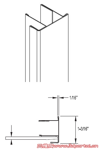

  L# c. J  l0 Y* z4 o: R; h有谁知道,麻烦告诉我一下,或者有加工此类产品的工厂也请推荐一下,这个是国外装在橱柜移门上面的, 补充不是塑钢铝合金,是不锈钢或者铁4 o9 {) }" ]& h  ^/ G' m

这是型材吧?铝的?找铝型材厂家开模加工呗
发表于 2015-12-17 08:16:08 | 显示全部楼层 来自: 中国安徽蚌埠
冷轧钣金件,这个和现在的泡沫夹芯板的门边、门框较相似……
发表于 2015-12-17 08:39:01 | 显示全部楼层 来自: 中国安徽合肥
这是钣金折弯件,有数控折弯机都可以做。

这是五折的钣金型材,就像威图机柜的九折型材一样,要专门的数控模具才能生产,如果楼主要想做的话,我想这个模具的开发是一笔不小的数字!

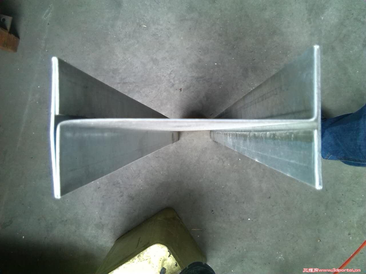

钣金折弯件,有的角度先不要折死,要用平刀压,我们厂做过H 型槽,用1.0板折弯成型的
发表于 2015-12-22 11:08:47 | 显示全部楼层 来自: 中国广东东莞
1.2板折弯成型H槽

+ P1 R8 T. c$ F7 P- V折弯有长度限制,用机组冷弯成形可以吗?
