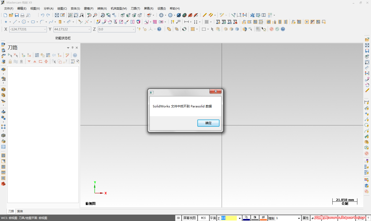

X9版打开SOLIDWORKS 2016图档会提示找不到数据7 j4 P8 V+ @; G2 e& w
然而可以打开SOLIDWORKS 2012的图档
+ P8 I% ?5 ?3 _+ m6 y- p/ `" ]3 n; Y1 ?1 U' g; K+ q
QQ截图20151217150811.png 2 a  r, Z2 ]0 O" F0 c" |

这不是废话嘛..MCX9发布的时候也没SW2016...要想用X9打开2016文件,要么等到X9更新补丁.要么使用mastercam直通车.

等update3吧!!!

这不是废话嘛..MCX9发布的时候也没SW2016...要想用X9打开2016文件,要么等到X9更新补丁.要么使用mastercam直 ...
7 n( G- p7 A4 _- i( r明白了,可mastercam直通车是什么?

你只要安装过MC和SW,在SW插件栏里就有有一项Mastercam Direct 这就是Mastercam直通车.它的作用就是转换SW到MC里.
