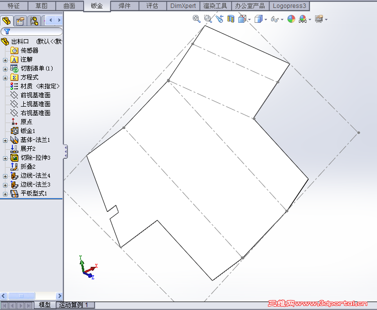

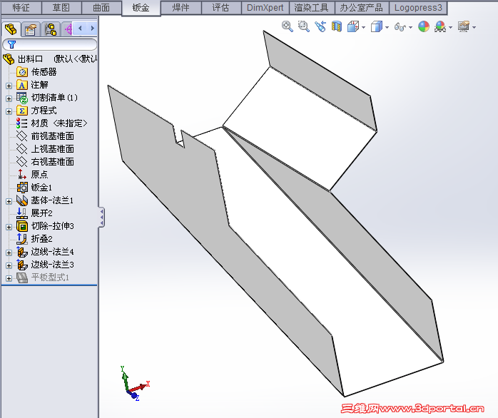

发表于 2015-12-21 10:55:08 | 显示全部楼层 来自: 中国江苏无锡
本帖最后由 lvdeping 于 2015-12-21 10:58 编辑 ) C* v5 V, ~+ A% p4 \2 J
; H- {! P( ^0 ?: t3 a* ~
% r/ f  N& r7 S- F* G9 r) q/ e
  t3 Z& m4 @" b) V
出料口2.PNG / Y. B, O. Q+ c
' C1 i4 S' n) ?% K2 m
9 ~1 N5 ]" W2 b3 U" A8 V+ f  j0 e
) v) O( s5 u- p! j4 t9 L2 r/ Z& D3 l
