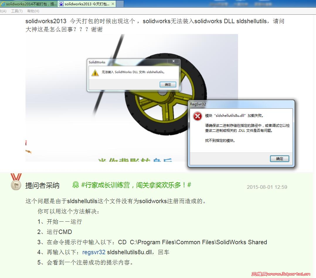

    solidworks无法装入solidworks DLL sldshellutils,此问题百度上也搜索过。本论坛贴子也搜索。都解决不了问题。请各位大师帮忙解决!谢谢!# V& x9 x1 v8 U3 c4 h

 楼主| 发表于 2015-12-21 10:01:54 | 显示全部楼层 来自: 中国上海
* a+ m& M! Q9 ^
如图,无法加载模块
发表于 2015-12-22 16:01:22 | 显示全部楼层 来自: 中国北京
需要先看一下此文件夹中有没有这个文件,很有可能不是8u.dll  而是10多u.dll呢。要变通了。
发表于 2016-1-15 21:53:11 | 显示全部楼层 来自: 中国广东佛山
可能是你安装了微软的KB3072630补丁,这个补丁会让SW出现各种莫名其妙的问题w5 ^把这个补丁卸载掉,再修复安装一边SW应该就好了
/ J# g9 y5 T# Q通过以下步骤卸载:# P; l2 ]& X: w
控制面板——程序——程序和功能——已安装更新,这里都是你更新安装的补丁找到微软的KB3072630点击卸载就可以了,我的系统win7 64位,希望能帮到你。
