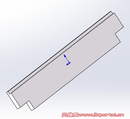

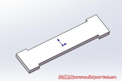

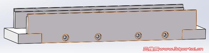

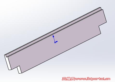

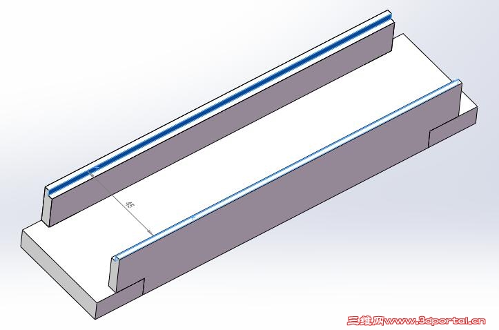

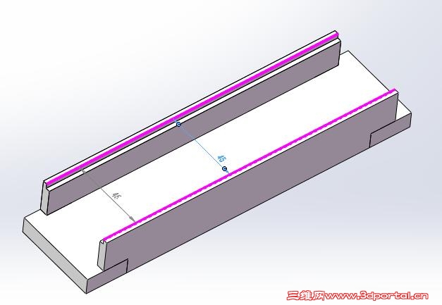

     有一个设备的3个零件加工出来,侧板1、侧板2、底板组成,装配在一起后,发现两个侧板上面开口槽之间的距离累计误差太大,就是底板两侧的侧板之间的距离>45,请各位大神帮忙解决?
! G. C8 s! O6 a6 p     另外造成这样是机加工的问题,厂里机加工水平就这样,没法提改变,看看有没有别的法改变下累计误差,希望帮下忙。5 T/ u# |& z4 B  o# y
     关于该部分结构尺寸链问题,底板的基准面是以两个切槽中的一个切槽的长条面为基准面的,而侧板是以侧板与底板配合时接触的那一面为基准面。侧板与底板通过螺丝连接。希望大神帮忙解决。

你完全可以三块板组合好了以后再加工45尺寸啊,那样岂不是更有保障,工艺性也好些。

这个装配体我后期还要拆开再重新组装的,如果按你的方法先装配好后再开槽,那后期拆散后在组装那个尺寸还能保证吗???

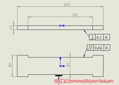

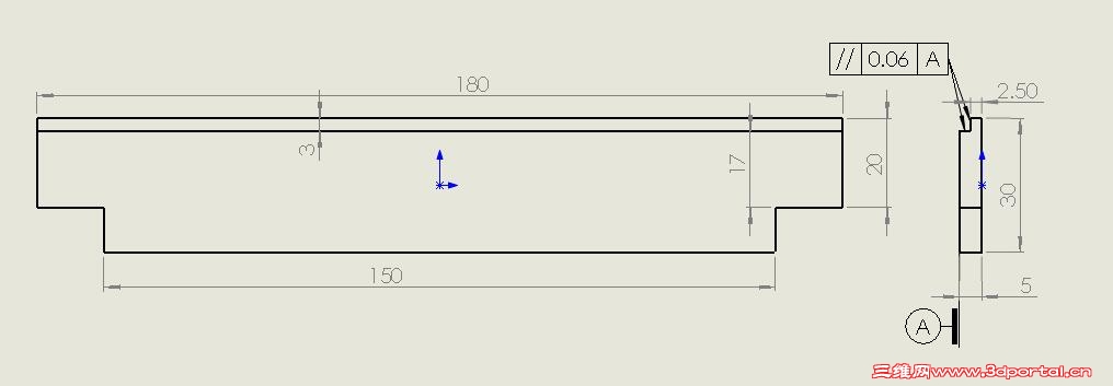

7 v5 H$ `) O+ C1 n: J那样的话,底板40尺寸,侧板上所开槽的宽度2.5尺寸都要给出公差要求,
4 {  Z. N, Z& {6 p4 x尺寸40两个面的平行度要求% C% x5 z$ a" g$ e
槽宽2.5与A面平行度要求8 y" \9 f* {0 }: K0 F
公差算好,保证45是没有问题的

你的工程图上面2快板厚度尺寸及地板安装槽处的40那个尺寸都没有给公差 最后加工后组装起来肯定不是45  有装配要求还是得把公差给的详细点。

1. 工程图1中尺寸标注有问题:
0 A& W" @' p6 C1 q* @: }4 ~% U1). 2.5、5都没有公差,导致台阶高度误差直接影响总装尺寸。应该直接标注台阶高度尺寸并带公差。加工时以左侧面(即加工时的上表面)为0点,直接控制台阶高度。
2 E4 y5 d* ]/ k; z5 o 2).  另外槽对基准A是垂直度,不是平行度。/ S5 @, U8 \# W" L
2. 工程图2中尺寸40标注要带正负公差。9 z! w  q! F9 ?8 k
3. 如果有方向性要求,安装孔不要对称,以防装错。
$ j4 w! [% {* f( ~仅供参考。

- y* ~9 V$ R8 u, }6 f1 P如果定位处公差能达到的话,保证尺寸应该没问题,如果工厂加工能力有问题,那就更改设计吧,建议增加定位销,组装后加工成,拆卸后基本也不会变了
