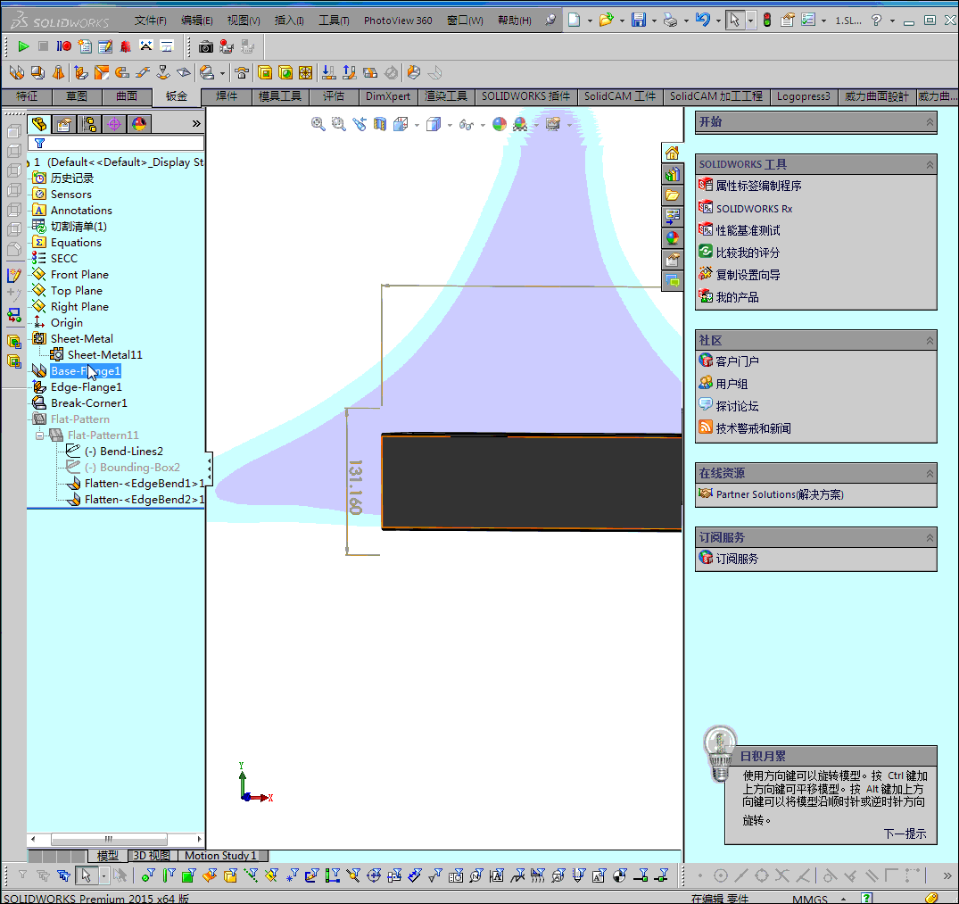

学徒来解:更改后从新计算,在点击展开,尺寸就会跟着变化!见图
$ |5 f+ G: l9 W* _- M2 b 1222.gif

 楼主| 发表于 2015-12-22 13:42:06 | 显示全部楼层 来自: 中国广东深圳
jirong.peng 发表于 2015-12-22 13:16- l2 i- `( ?+ C3 m
: P1 a, @" m# }& G5 ]9 F多谢提点,我知道问题出在那了
