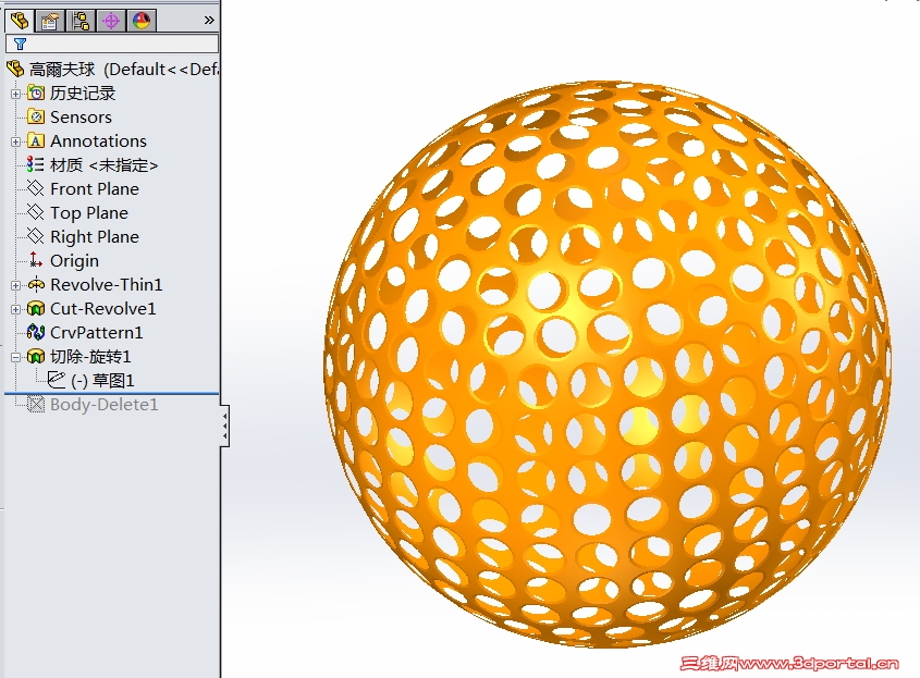

solidworks球面需要很多均匀的孔,求制作过程步骤,急用,希望大家帮帮忙呀

0 W! F4 e4 _* X球面画上线再曲线阵列
