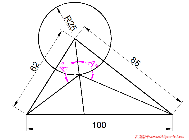

! ~6 B5 S1 `' p6 r% |4 ?# m凸面镜反射,已知入射光线上一点与反射光线上一点,如何作入射光线与反射光线
. M0 {7 r7 t: o! u  t  H/ httachimg]2272051[/attachimg]
发表于 2015-12-25 04:29:33 | 显示全部楼层 来自: 中国黑龙江伊春
本帖最后由 woaishuijia 于 2015-12-25 08:04 编辑 # M7 A, M( p! M, f
  1.     Dim P1 As Variant, P2 As Variant, P3 As Variant, R As Double( d/ D1 @8 p- X: O7 @# e4 Q" Q
  2.     Dim B As AcadBlock, C As AcadCircle, L1 As AcadLine, L2 As AcadLine, L3 As AcadLine1 v) |2 |# C1 i2 N( N  ~

 楼主| 发表于 2015-12-30 00:09:55 | 显示全部楼层 来自: 中国广东惠州
2 T7 R9 L( `$ n0 ~来晚了,接收了,版主什么多会。
 楼主| 发表于 2016-1-16 21:20:29 | 显示全部楼层 来自: 中国广东惠州
本帖最后由 明天你好吗 于 2016-1-16 21:23 编辑 ' L+ s& C3 D& F- m5 E1 F
1 l- z. P( l: a0 O8 M" [9 {- ^" |5 f( \版主大大,发现一个规律。只要以底边两端点为焦点作椭圆与圆相切,那么切点就是所求点。不知这个椭圆能否作出来? 2.png # O' T, Z+ s1 ^8 w4 y+ O* x
发表于 2016-1-17 02:34:53 | 显示全部楼层 来自: 中国辽宁营口
高次方程,常规作图方法无能为力
; J. r1 Y. _# j  h+ x死了这条心吧
 楼主| 发表于 2016-1-17 12:54:24 | 显示全部楼层 来自: 中国广东惠州
woaishuijia 发表于 2016-1-17 02:34
6 R9 \; o) i0 u# @# w- y7 \7 v高次方程,常规作图方法无能为力
/ n- }! j2 \1 o& t死了这条心吧
8 O" I( j3 h  b' [: E# ~5 V# _  N
还想着经常见到的现象能有常规解就好了
