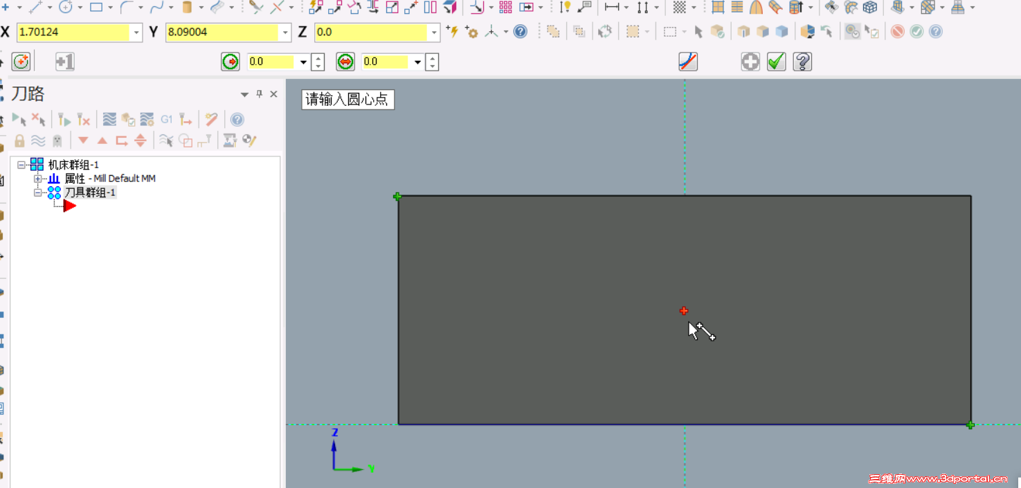

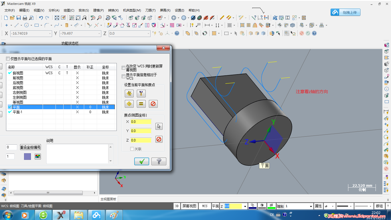

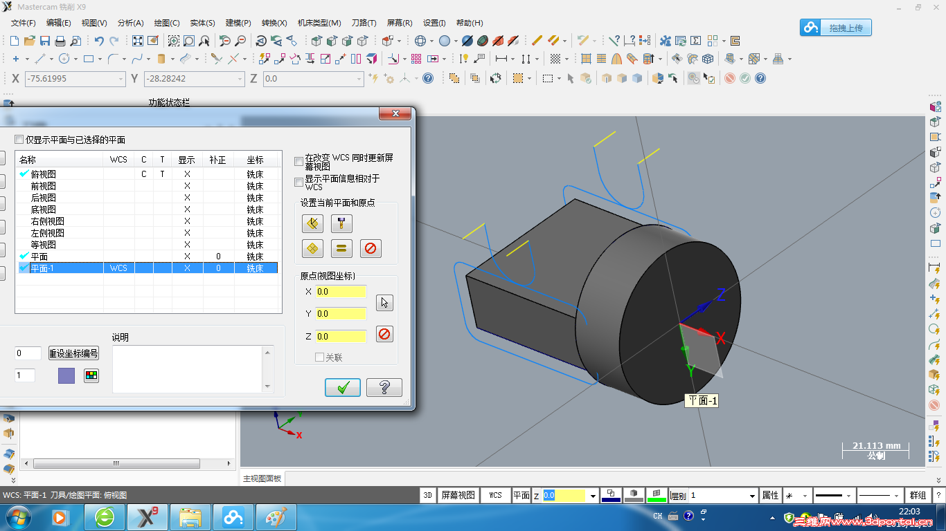

3 _. a* S7 v5 Y这只是简单的一种方法,由于只是演示实体定面,所以很多参数没有设置,还请大家见谅  附件只有4M的大小  还是发百度网盘吧http://pan.baidu.com/s/1gdUHPFP
发表于 2015-12-23 22:21:36 | 显示全部楼层 来自: 中国北京
不错 支持楼主  只是有个地方你是怎么找到这个方块中心点的? 有快捷键控制么?% M- D4 N5 {. M! j
- x6 N7 e0 C1 v7 r  [- {0 O1 ?  N
发表于 2015-12-24 11:22:11 | 显示全部楼层 来自: 中国台湾桃园市
三防我爱你 发表于 2015-12-23 22:21
& z) p. t+ W! @9 R, H不错 支持楼主  只是有个地方你是怎么找到这个方块中心点的? 有快捷键控制么?
9 Z6 a. G, K% |! }X9新功能.滑鼠移到邊界不動會有綠點
# {( {2 c9 _6 ~( l; k) L* d+ C# s- u. N" I
兩個綠點後會自動產生一個中點紅點
发表于 2015-12-24 14:02:30 | 显示全部楼层 来自: 中国北京
相当不错,只是最后坐标系编号是什么意思 啊

发表于 2015-12-24 22:22:47 | 显示全部楼层 来自: 中国江苏苏州
一直不知道这个坐标管理器怎么玩的!想请教一下!
