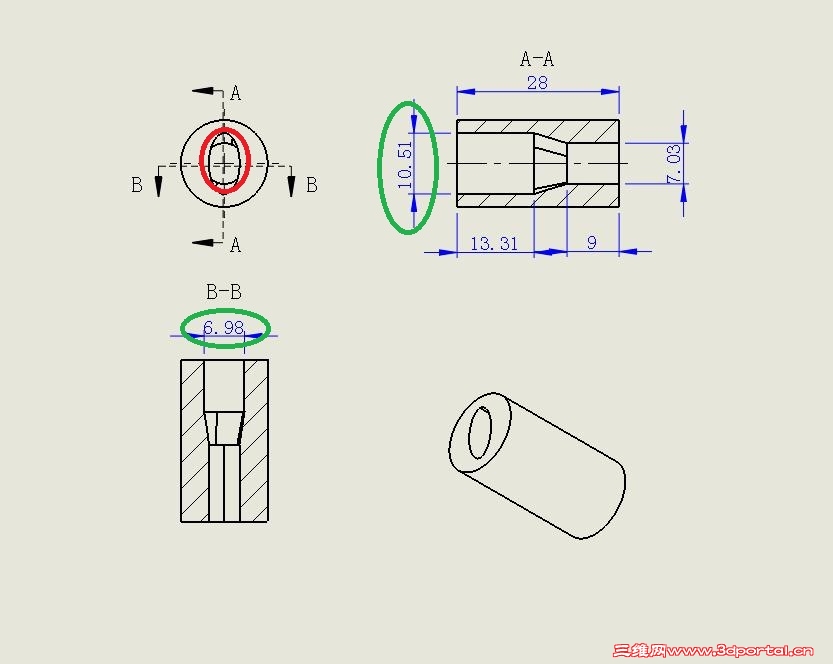

工程图中红色地方是椭圆,我想标注尺寸,可是标注不了,绿色的椭圆尺寸,请教大家,来指点迷津,三克油

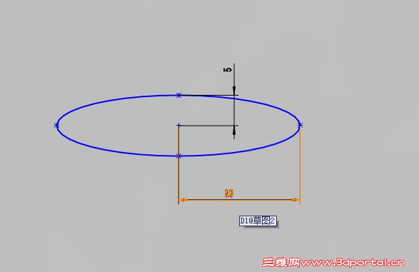

我都是这样标的,椭圆有一个大径一个小径,这个是必须要标明的
发表于 2016-1-5 21:39:01 | 显示全部楼层 来自: 中国广东深圳
whipen 发表于 2016-1-5 16:54
6 T9 R/ b' Q- Y我都是这样标的,椭圆有一个大径一个小径,这个是必须要标明的
) d. Y) j. W$ k% E: x应该标最大处更好吧?你这样标一半的尺寸出来,人家还要计算一次才知道你这个椭圆的尺寸了。
发表于 2016-1-6 09:44:37 | 显示全部楼层 来自: 中国浙江嘉兴
在工程 图标时,可以用四个点加以辅助标注。
