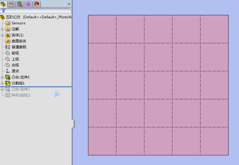

轉 22553711木大在他網的創作題,
9 J# |( T0 I2 ^4 \# M) d7 i8 H是很好的思考題目,解題可參考如下,
0 c( C: x5 g3 [3 ^6 k! b% t8 S; O# U; q* s- D" A, a- a
N階方格之總和為  N  *  ( N 的2次方 + 1 ) / 2   ,如 四階之總和=4*(4*4+1)/2=34
6 D( K2 r1 }, W8 Y  V5 q/ G9 q: O3 q8 h0 e. G' d8 K
http://www.3dportal.cn/discuz/fo ... wthread&tid=1464337

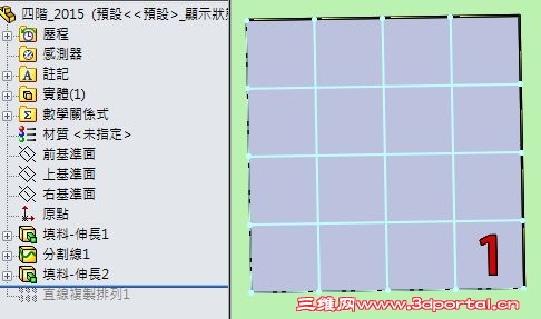

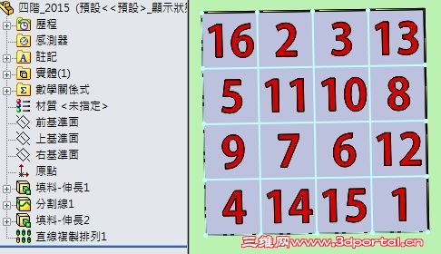

1 X2 _) q  ?: a2 n# M; `+ x! K四階16方格同樣做法+ [# ^2 o' A* A$ h. n" {
! D1 p: X$ V: M( k# L 4_2.jpg
: m7 n9 A3 d! N0 R- J' B/ g  C! w& x4 v+ D/ I, L3 S4 F+ Q9 d
9 v* Z7 i2 {- L, e. A! n: F 4_1.jpg 9 f  j8 M6 Y$ ?6 _% V' O% Z' }

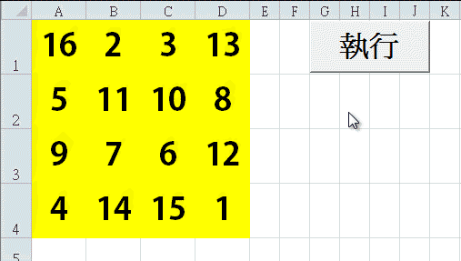

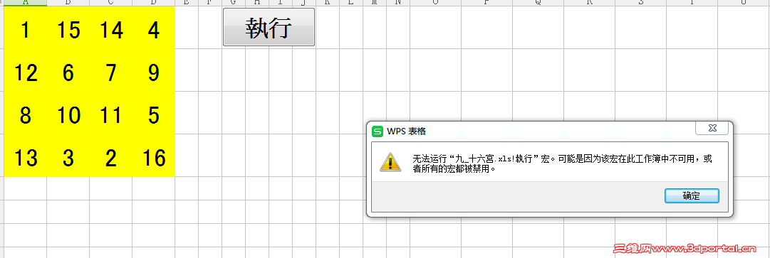

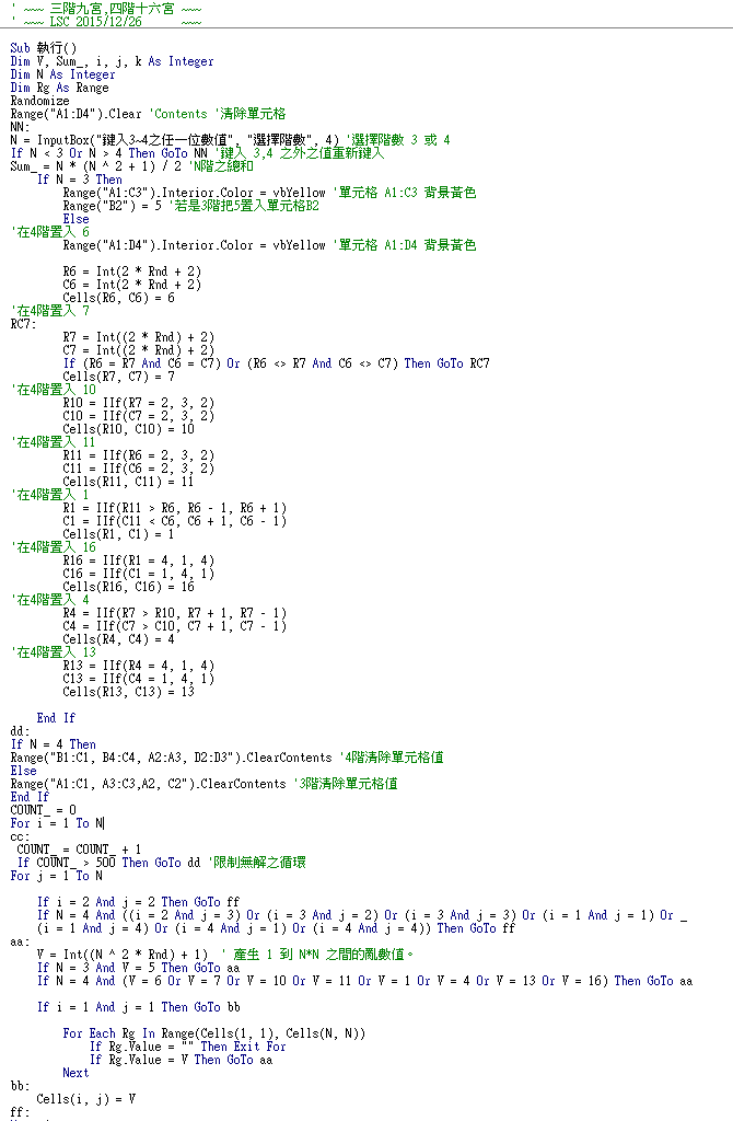

 楼主| 发表于 2015-12-26 20:59:28 | 显示全部楼层 来自: 中国浙江嘉兴
. g/ y0 j# {& K/ a+ b0 w8 \: n
. P0 ]4 `; k0 d( @+ w  r應用EXCEL_VBA宏,解出3階九宮及4階十六宮,有興趣參考了.(這是題外話,和本主題無關)8 z, W& g3 L" O* C  b, {
EXCEL首次使用"宏",需要激活才能啟用參看28#.# Q7 G7 L2 o4 |$ N/ d+ a" p
5 j3 q' l1 @( y) g- {9 m
另提示本主題做法是在已知九宮 1~9 之位置,9 T( a7 h* V9 F$ s) x
3 W" ~$ Y7 W4 h& P; V
( f! @& n$ M  n; I5 ^$ \5 x
6 [2 `5 c* _4 o. ?! h
4 m8 x8 w$ t) T: `' ~% u% K- ~ EXCEL_VBA_2.png 6 t) }1 J% e* S4 t4 O3 i
: ^/ p1 n1 }5 w6 _+ z) r, u
Square number.rar (13.99 KB, 下载次数: 10)

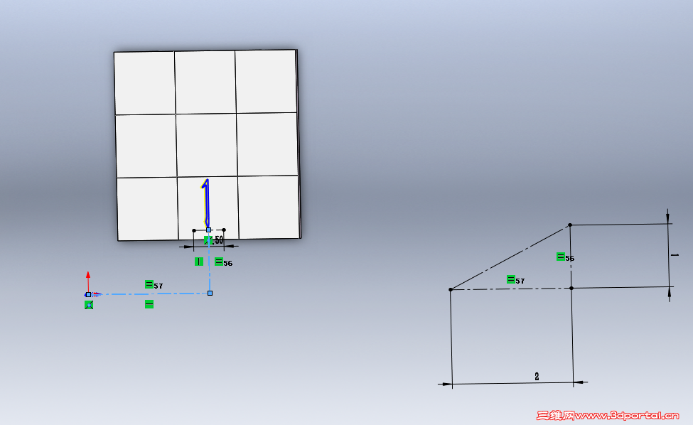

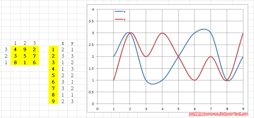

 楼主| 发表于 2015-12-27 09:55:26 | 显示全部楼层 来自: 中国浙江嘉兴
給個提示7 k8 l% \& n5 c7 h# O! s# z( T- C  Z
9 u; q$ L4 F: }
1.png + T6 U' D1 L% x
. u6 F  L5 J- e6 b. s% q# U: M, E: j

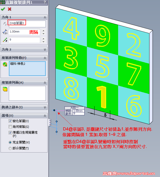

 楼主| 发表于 2015-12-27 10:53:18 | 显示全部楼层 来自: 中国浙江嘉兴
本帖最后由 ryouss 于 2015-12-27 11:03 编辑 " O* Y  ]( _8 X. d! @& g
& @9 Z, }6 |- W/ F5 e, T" m; F
生成阵列,參考1#連結
+ T* R0 t+ E- B1 H' o/ P) U4 }- U" q0 V7 M* @% Z( Y8 a
再提示,不要想得太複雜,釋出解題會簡單的嚇一跳!
* \4 f3 N6 B' {7 u1 u) L& c) `) b% S9 t) F  I" u6 ^- s( k7 y
9 I; J/ }- z5 }" Z capture-4.gif ( U) O! G) p4 c1 M6 i+ u
: T+ v# y) w4 N- j7 {
发表于 2015-12-27 11:06:51 | 显示全部楼层 来自: 中国北京
ryouss 发表于 2015-12-27 10:537 V/ Q/ {& `4 T  B  J$ Y0 Z. H8 f# s
生成阵列,參考1#連結6 V' m$ M1 S0 d7 e, m! c  P# l. |0 T% V
" {" x0 U# ~; V7 q$ V9 c; n1 U再提示,不要想得太複雜,釋出解題會簡單的嚇一跳!
+ |5 {/ w8 A& l- _谢谢梁大经典的提示
发表于 2015-12-27 11:56:01 | 显示全部楼层 来自: 中国北京
0 q1 i7 o& C8 d; T, ?, w! j+ d; k
ryouss 发表于 2015-12-27 10:53( \1 H6 g6 ]  B# w* j% k
生成阵列,參考1#連結5 |0 y) l3 V- _: g; h
* X' {2 K5 X4 V' b( L9 C8 k再提示,不要想得太複雜,釋出解題會簡單的嚇一跳!
, w2 t2 l" u2 n6 H4 y
做到这里就不会了,怎么实现不了随行阵列,需不需要那哥编个方程
6 {- ]: X" b+ p, L/ V( Z; m
 楼主| 发表于 2015-12-27 12:18:00 | 显示全部楼层 来自: 中国浙江嘉兴
13993359550 发表于 2015-12-27 11:569 i& M" n% r1 l  C, W
7 O0 f; l3 i4 B8 k2 A" V
這主題沒用到方程式

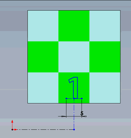

 楼主| 发表于 2015-12-27 22:07:48 | 显示全部楼层 来自: 中国浙江嘉兴
. q$ V7 V, W- {* z3 w做到这里就不会了,怎么实现不了随行阵列,需不需要那哥编个方程
9 M* m7 v. D8 C$ n6 }
參考5 k& x7 Q* q+ m* B+ Q
7 l4 Z2 Y8 O  V2 |1 J' v9 V
2.png , H) x& c2 t& q6 e, i
7 W2 P+ [0 v. U# z. M

发表于 2015-12-28 09:14:58 | 显示全部楼层 来自: 中国江苏南通
谢谢梁大,对于初学者的我来说,感觉好高大上。
发表于 2015-12-28 19:17:54 | 显示全部楼层 来自: 中国北京
怎么会这样,
点评
順便了解使用EXCEL是什麼版本!  发表于 2015-12-30 08:46
EXCEL的宏(巨集)還沒試出,有問題提出討論!  发表于 2015-12-30 08:45
