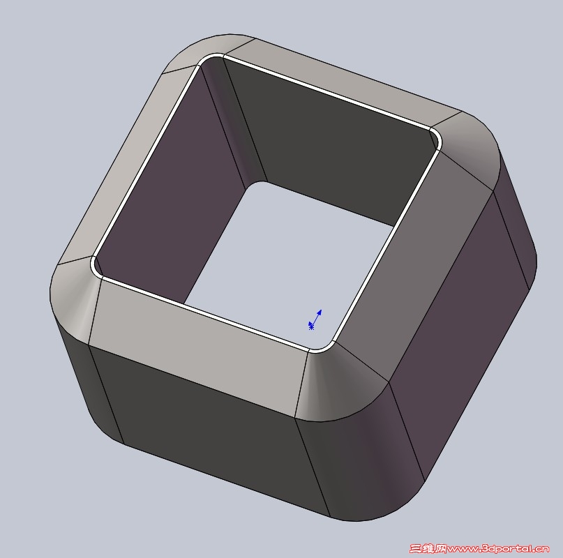

Q235材质,长宽4.5mm,高3mm。壁厚0.65mm,倒角0.6mm。0 J# ]3 `6 `" D# |' h* e

看这么小的零件,应该数量比较大吧。建议采用挤压成型方式。

& y9 b  v/ ]: y/ v- h: N高,可惜不是铝合金,因为做刀具用,至少得用碳钢,挤压成型费劲啊

材料不是写了 Q235 。 线切割+铣

挤压成型并不是铝合金材料的专利,对于很多低碳钢也是通用的。当然,选用Q235材料不适合该工艺手段,建议采用延伸性好的低碳合金钢。
' H& P6 t& S! O挤压成型需要反复试模并修模的,过程会比较长,经验丰富的设计人员可以减少修模的次数。

建議是否考慮用粉末注射成型 (MIM) 來製造, 只是材質選擇性沒有很多

建议用粉末冶金

磷化后,冷挤压。,也可以拉床加工
