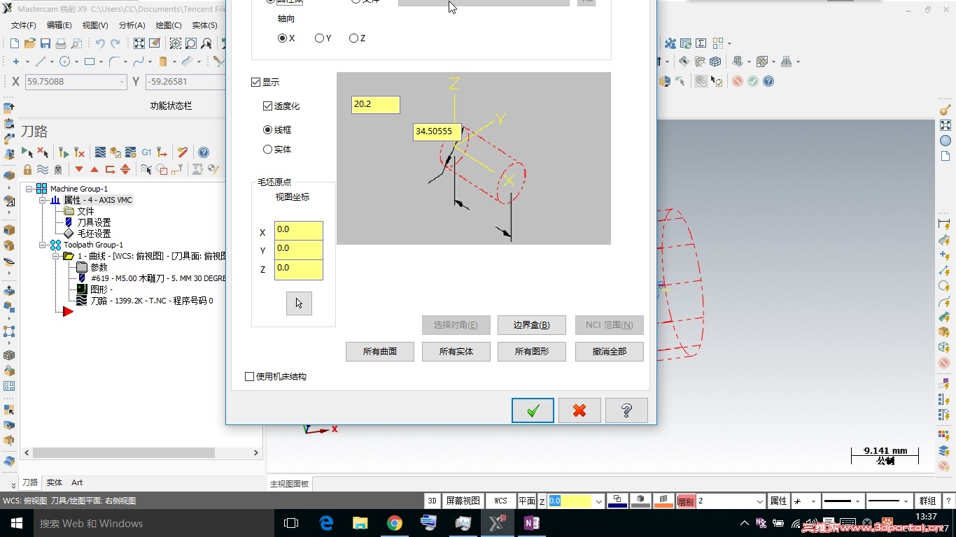

也许你和我一样用的是本本小屏幕,win8&10窗体放不下;) f) P; `' X7 h9 t
也许你也曾苦苦寻找解决方法;
/ |+ U8 _+ p3 w& e) P8 r* ~9 F' e) `0 E) G% z+ O" {
今天你进这里算是来对了;/ ^6 j. ]6 q( v) F1 v3 X- B  [2 X
2 Q+ X9 ]* ?9 p2 V& n. }. g: t; IALT+空格+M然后就可以直接用键盘“方向键”手动移动窗口位置了。

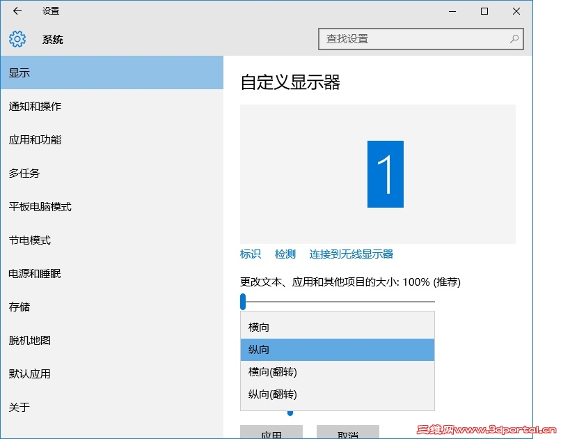

% w$ y2 M' ^: \/ n第二种方法:发生此问题主要是屏幕像素高度不够,可在显示设置中把显示方向由原来的横向改为纵向,设置完毛坯等后再改回来。
$ d- \9 M; h, m3 r1 k0 Q% H 新建位图图像.jpg , q% M4 y5 N& q. Y8 E9 b- t  R/ [

谢谢楼主,我是改变屏幕分辨率才解决问题的

方法不错,我之前都是改横竖方法解决的
