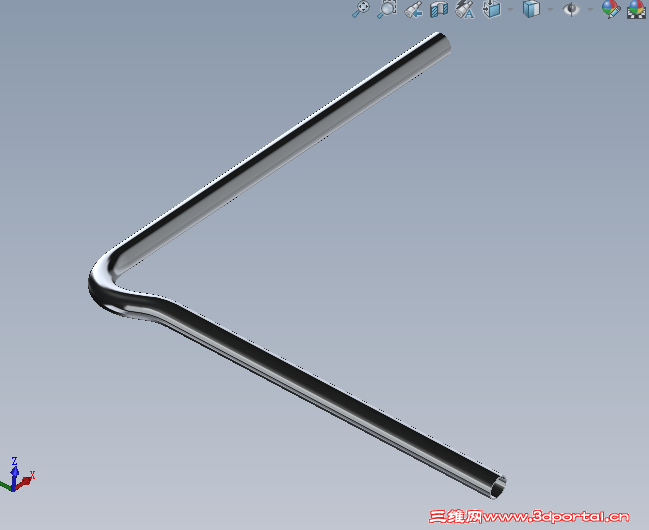

想用扫描命令画但是花路径的时候智能在一个平面上画,这个有两个方向的折弯X跟Y方向都有,应该怎么弄? 未标题-1 拷贝.jpg 7 U# V0 i7 h/ d$ Y* p' c

楼主不知道有3d草图这功能吗?

额,还真不知道~~但是这样就没法想以前2D草图那样跟不是一个平面上的线对齐了,都是一点对齐,就跑到参考对象的平面上了~

, }8 z+ t1 v# {/ U# J- s5 w. i& v/ }在solidworks指导教程中,有一个3D草图绘制的教程,你跟着练练就会了。

用3D草图功能
