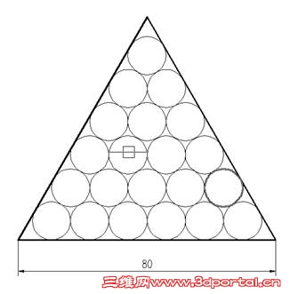

这个图形应该怎么画
发表于 2015-12-28 12:11:23 | 显示全部楼层 来自: 中国上海
这么简单的题目,先按形状画好圆和边线,然后再比例缩放整个图形,选参照,参照长度边线长度,新长度80。

第一次发帖 看看能不能成功 gaollg0.GIF % ~3 z% @/ X# D; Z! z/ c  X
