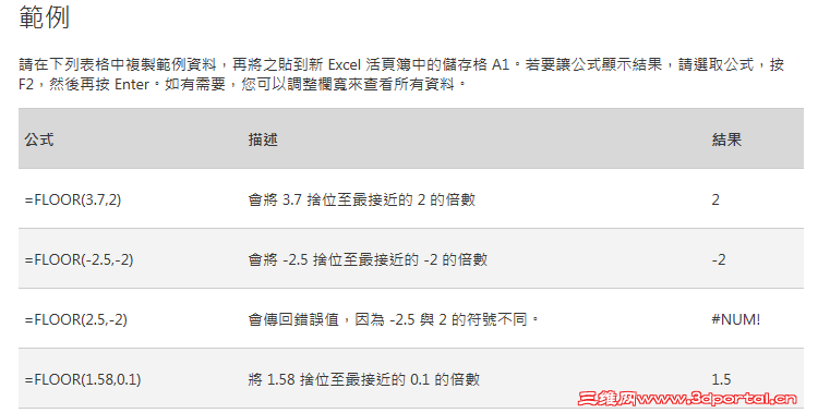

发表于 2015-12-31 12:30:42 | 显示全部楼层 来自: 中国台湾台南市
本帖最后由 ryouss 于 2015-12-31 12:37 编辑   j; e0 O1 T% K: e$ X& T
littletb 发表于 2015-12-31 09:28
: p9 h+ ~: U1 ~6 C3 t; `谢谢,梁大的指教。6 a' o& ~4 n. @7 m2 F
不过,在SW中是否有像ProE那种用参数控制的阵列?比如像刻度直接显示阵列后的尺寸值 ...
" \! v- h' V7 O0 `/ i$ D3 y6 g
不曉得 itos(),floor()之类的函数之功能,7 V0 t8 f. t, B; \
請說明陳述一下,才能試試在SW可否處理.
) y9 `0 I6 m' _' _" Rfloor() 是如在 EXCEL的函數嗎?
2 l6 G: V1 ]( N' e

 楼主| 发表于 2015-12-31 13:03:23 | 显示全部楼层 来自: 中国江苏苏州
ryouss 发表于 2015-12-31 12:30
6 c; _: N- e" E: L. {. D: q不曉得 itos(),floor()之类的函数之功能,
$ I# S' [; [, R請說明陳述一下,才能試試在SW可否處理.
  S* r2 q8 ?+ u! cfloor() 是如在 ...
" i, d2 L8 I' K
是的,itos( )就是将整数转成字符串
发表于 2015-12-31 18:11:24 | 显示全部楼层 来自: 中国台湾台南市
  w; z2 @* ^7 R3 J; P6 S4 s3 G
littletb 发表于 2015-12-31 13:03
9 X1 I" C7 S6 r2 \2 q  ?  Q是的,itos( )就是将整数转成字符串
" e% m. {2 W% Q& M- W  H+ T' }
SW方程式沒提供 itos(),floor()之类的函数之功能,(但有 INT() 取整數之函數可用)
3 Q' _( F  t0 b$ C9 Q複製陣列更無法使用函数.
