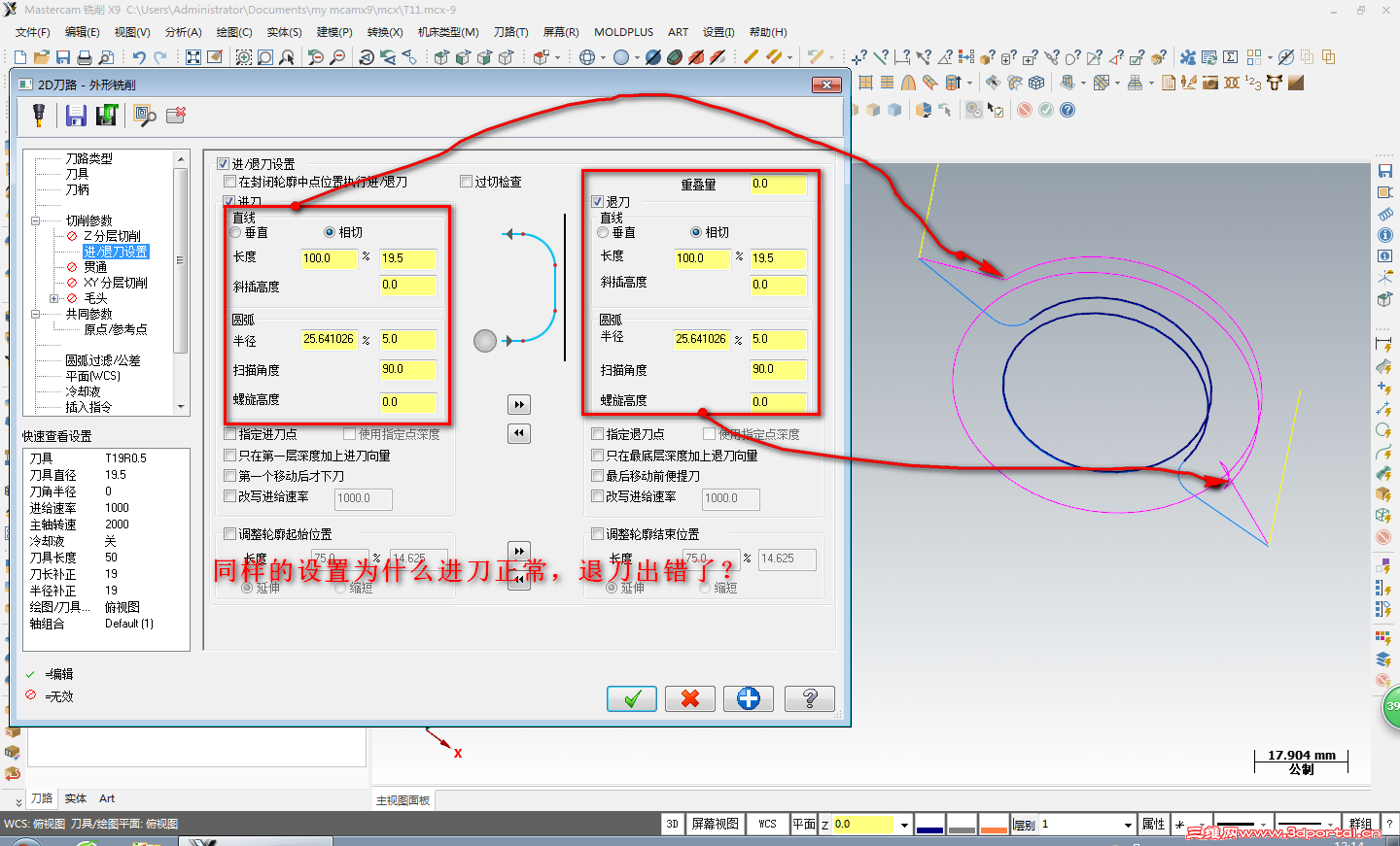

外形加工3d进刀怎么不等于退刀?,在控制器补正的情况下,虽然进退刀的圆弧较少,但进刀可以,为什么退刀就不可以,X9的附件

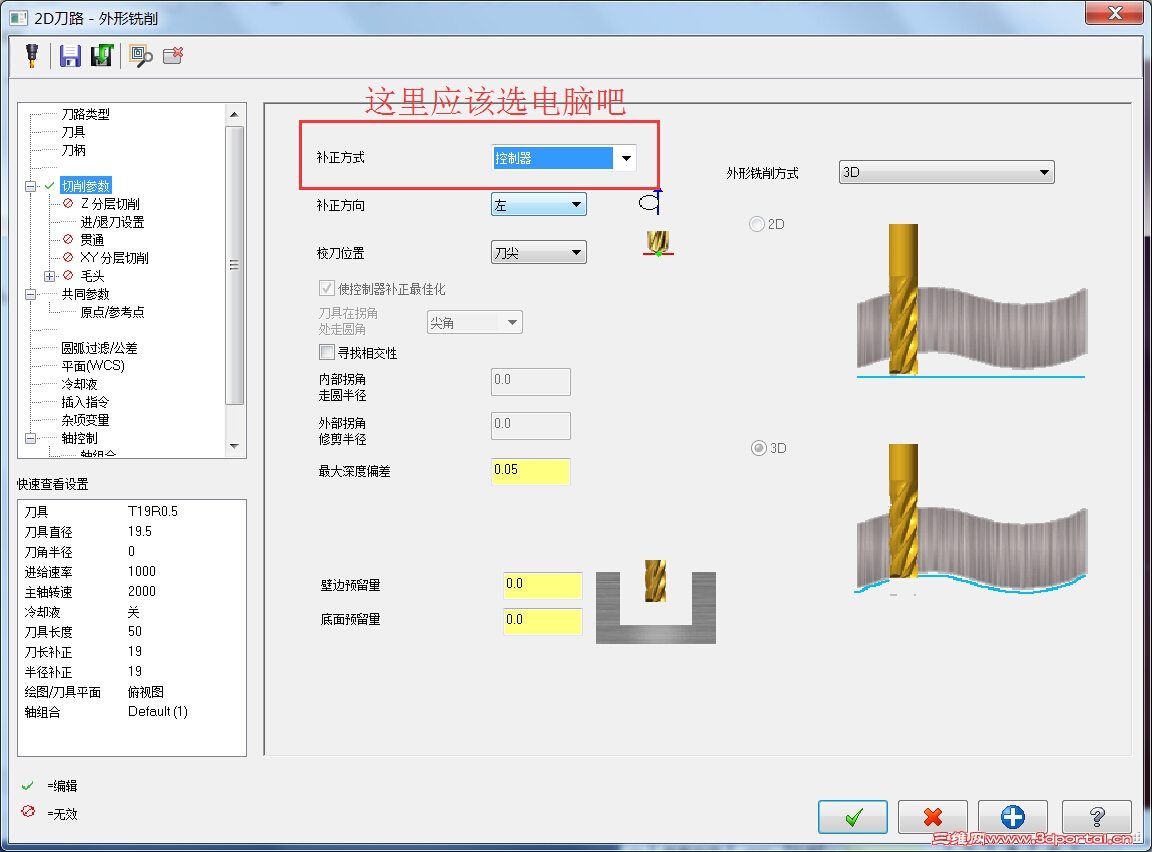

补正方式应该用电脑# e# q) l$ e2 b7 I

我需要加补正

加补正    用磨耗

* Q1 {( \' W& E6 u3 E加补正    用磨耗  正解,已解决
