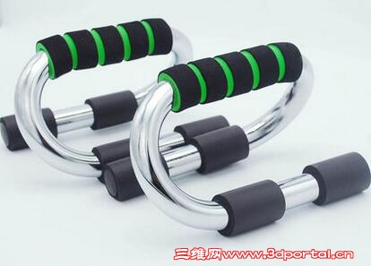

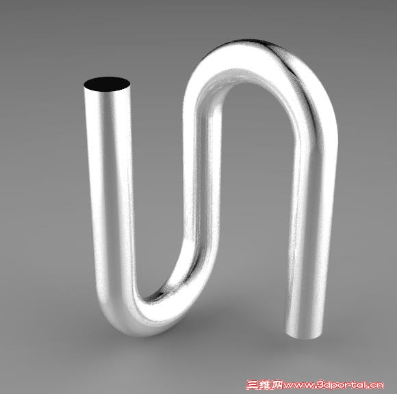

[已解决] 求助大师!这图曲线怎么画?
发表于 2015-12-31 10:47:19 | 显示全部楼层 |阅读模式 来自: 中国上海
* c2 G! z( \0 ]- Z! a" L3 o
 楼主| 发表于 2015-12-31 10:48:51 | 显示全部楼层 来自: 中国上海
图来了,图来了。
+ v8 n" p  B+ R5 L. U" R
 楼主| 发表于 2015-12-31 10:50:30 | 显示全部楼层 来自: 中国上海
找了个题目,可是3D曲线被难住了。恳请大师作画,小弟学习学习

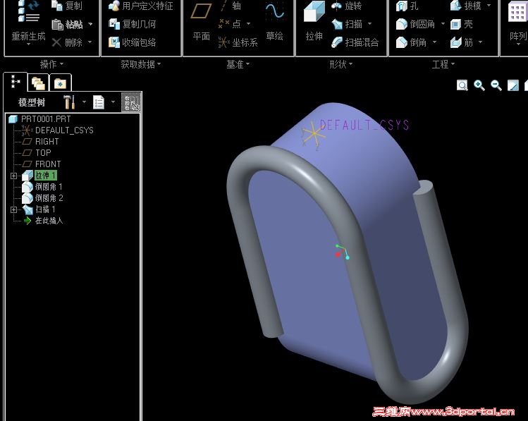

发表于 2015-12-31 11:38:34 | 显示全部楼层 来自: 中国浙江杭州
健身器材?

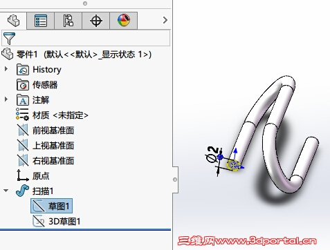

本帖最后由 licoolicoo 于 2015-12-31 11:55 编辑 ' X7 i) _# J8 @
- c3 M: ?; W4 I# W: b/ s  q4 B

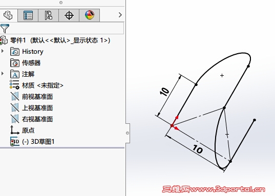

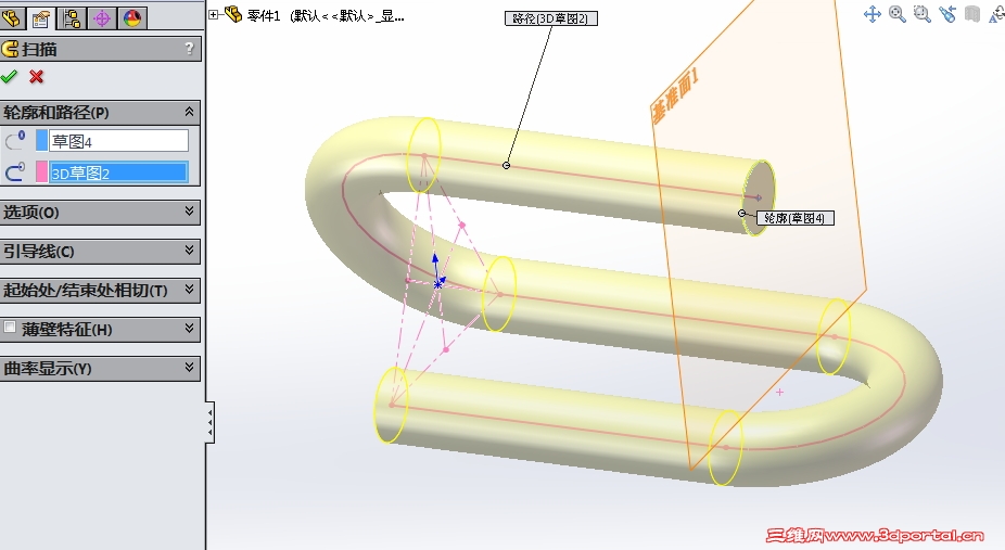

两种方法:; G) a1 X+ z8 ^: ^
1.画出一半的实体。再用复制调整一下位置。两个实体合并。! O3 e' V& |+ @# i6 ~3 H9 g
2.用平面及三D草图做路径扫描。2 W9 [% B! h0 E* o! X6 [
360截图20151231115442545.jpg , r1 o/ D/ ^0 I
; w/ E. Y: `9 S# A+ T! h$ j
阿帕奇 + 3

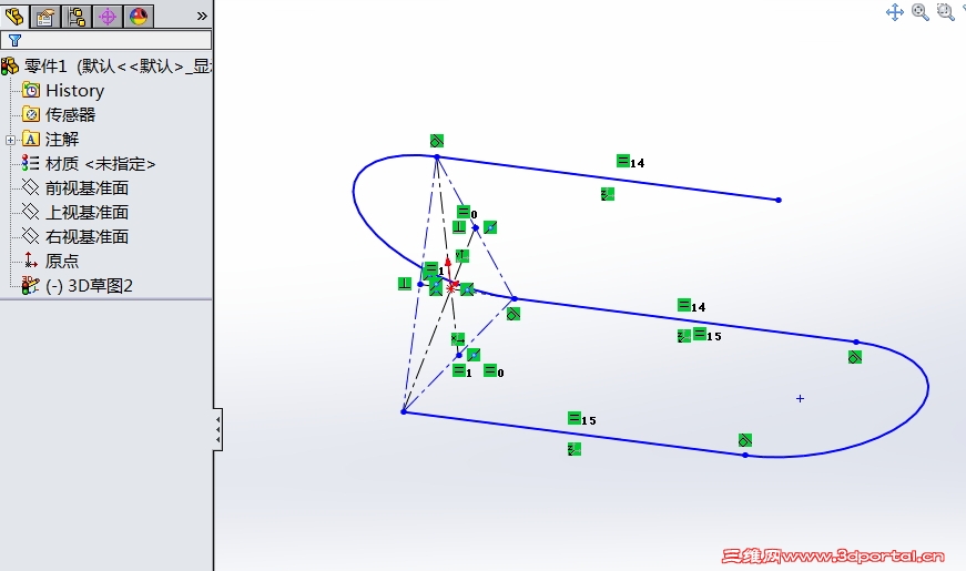

发表于 2015-12-31 11:42:56 | 显示全部楼层 来自: 中国安徽合肥
是要下面这种效果吗?4 l1 n/ `. ^" `$ L) _# a
1
1
) U' B! `7 f& d) S" k; U, C
1 |/ P& K. P/ ~* m& C" [, |
2
2
8 l  \( v  T' |5 }1 s) e. }! N
3 d/ w! [3 [- q& e
附SW2016 SP0.1的part文档
! \& S4 j* v7 ^7 P7 Y 零件1.rar (130.2 KB, 下载次数: 6)
阿帕奇 + 3
 楼主| 发表于 2015-12-31 11:46:46 | 显示全部楼层 来自: 中国上海
非常感谢!我去摸索摸索。

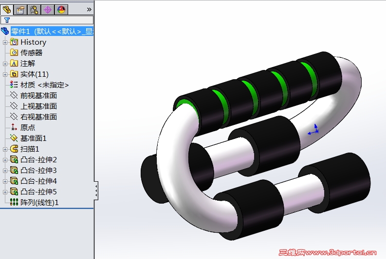

发表于 2015-12-31 11:52:09 | 显示全部楼层 来自: 中国广东深圳
. `( @9 W/ P% s
/ p1 F  y! B# \1 N' N0 c
6 W3 U" O# e# k8 F, a* O5 |  ?+ m5 B% J2 _, _" F
- W" b9 ?! {! u* w
& |9 y' v3 p9 N, h& I" V
7 T" u4 ^1 I! `4 x6 e8 U" W/ u% H1 Z" t4 ?( N$ {
1 W9 v1 B5 ~& z
( d: u4 o" q, ]  E: J* v2 F8 U% n3 S: z1 u1 k: r$ v. `
2 h& v& J  L# O, O, m$ k  s1 g2 Q! P) d7 v3 f* Z
" {8 R1 a! t; S$ O6 x6 T. F8 J
/ L1 V* I0 L1 m) o, p! d9 g7 O! m! H3 f# K, Q0 b' i
sw 2015
( u5 \7 G" _/ @& z- m 3d3.rar (185.16 KB, 下载次数: 21)
阿帕奇 + 3
 楼主| 发表于 2015-12-31 14:34:33 | 显示全部楼层 来自: 中国上海
谢谢丹大师,自己乱摸索出来了。难点就是3D草图上,自己想的跟你们有点不一样。

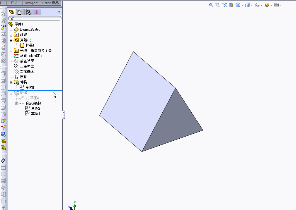

发表于 2015-12-31 15:59:02 | 显示全部楼层 来自: 中国台湾
不想用3d草圖時
3 h% }/ i% Z4 v' c5 R" B
6 u6 z/ \9 o( D- q% T  d: u1 ^
阿帕奇 + 3

发表于 2016-1-5 15:21:46 | 显示全部楼层 来自: 中国广东中山
hero522 发表于 2015-12-31 15:59* C$ ?: m, U/ l3 Y  @8 E6 d1 Q% w
不想用3d草圖時
, ~% o* A! j6 ]  [/ K大师,你这个合成曲线是否新功能?我用的是2013版本,不知道在哪找
发表于 2016-1-5 16:05:18 | 显示全部楼层 来自: 中国浙江杭州
hero522 发表于 2015-12-31 15:590 b! E  |+ B5 y6 k1 ?
不想用3d草圖時
5 v9 l' C! S' ~8 d向英雄大大学习:' K9 y- [2 I2 U
jdfw.gif . t, P1 K% A; ]0 b9 m9 B
发表于 2016-1-5 16:23:56 | 显示全部楼层 来自: 中国河南新乡
合成曲线是个老功能了,很早的版本就有

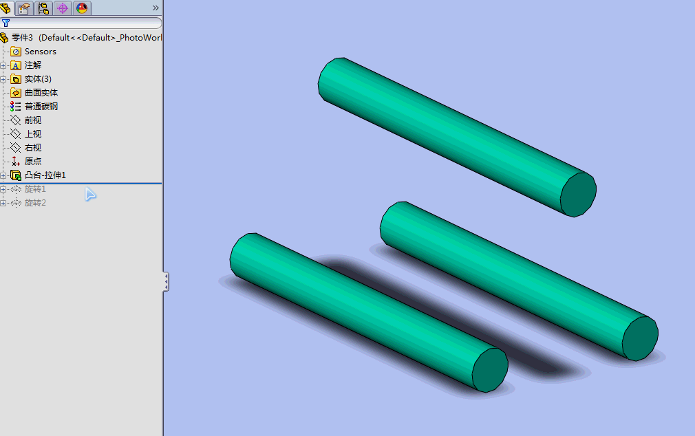

发表于 2016-1-6 11:22:19 | 显示全部楼层 来自: 中国四川成都
曲线是画好了,但是无法扫描请高手讲解
2 S3 [% F5 F, P+ @4 b; s4 T7 o4 T
零件2.rar
32.04 KB, 下载次数: 1
发表于 2016-1-6 11:45:13 | 显示全部楼层 来自: 中国四川成都
试了其它方法,只能感叹没有做不到,只有想不到7 a2 B9 v. P! w  l
零件3.rar
186.01 KB, 下载次数: 2
用大神的方法做了一遍
